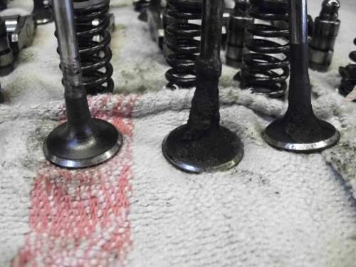

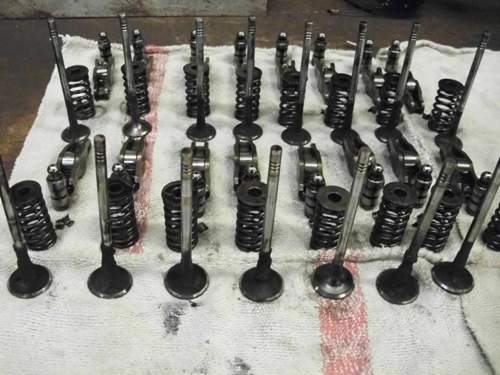

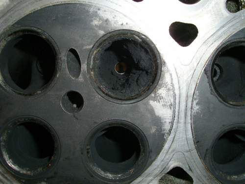

11-ventile-federn-bmw-diesel
13-verkokter-einlasskanal-bmw
15-ventile-bmw
deine bilder sind vom diesel und daher nicht direkt vergleichbar mit dem motor vom te.
@ te: ist denn überhaupt sicher! das ein ventil defekt ist!?
