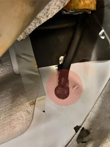

Hallo Peter / Nick-Nickel: könntest du mir verraten, wo ich diesen Kondenswasserablauf genau finde? Ich hatte die Möglichkeit den Wagen auf eine Hebebühne zu stellen, habe diesen aber nicht gefunden.

Was mich wundert ist, dass das Gebläse komplett trocken ist. Dieses habe ich kurz aufgeschraubt, keine Feuchtigkeit festgestellt. Dennoch läuft es direkt neben dem Gebläse heraus. Ich habe nun die Hoffnung, dass ich diesen Kondenswasserablaufschlauch finde und säubern kann.
Drei Beiträge über deinem ist eine Bild wo der Ablaufschlauch sitzt.
@Nick-Nickel schrieb am 21. Juli 2025 um 12:28:33 Uhr:
Danke dir! Ich habe für mögliche weitere Interessenten noch ein Bild hinzugefügt, wie dieser am Ende ausschaut. Der Schlauch ist im Beifahrerraum, Richtung Mittelkonsole unter dem dortigen Teppich zu finden.
Mittels Druckluft habe ich diesen gereinigt; hier kam tatsächlich eine Menge angestauter Flüssigkeit / Dreck heraus. Ein erstes Probefahren war erfolgreich, keine austretende Flüssigkeit im Beifahrerraum festzustellen.

Jetzt mußt du sehen das dein Fz. unter dem Teppich trocken wird sonst wird es im Fz. muffig riechen.
