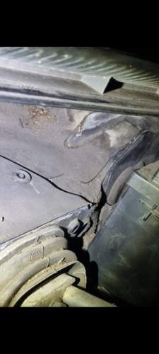

Hallo liebe Leute,
viel Regen, viel Laub und schon war der Ablauf unter der Batterie zu und gestern Morgen dann sah ich das Übel. Etwa 5-10cm hoch stand das Wasser im Beifahrerfußraum bis nach hinten zu den Rücksitzen.
Habe bisher das meiste Wasser wegbekommen und habe jetzt einen Luftentfeuchter im Wagen stehen. Die Teppiche fühlen sich wieder trocken an.
Problem: Die Airbag Leuchte leuchtet, ebenso die des ASR und Bluetooth geht nicht mehr, ebenso wenig die Knöpfe am MuFu Lenkrad. Die äußeren funktionieren sporadisch.
Muss ich den Sitz ausbauen und den Teppich, damit ich an das Stg-Gerät komme, um dieses zu trocknen? Macht es generell Sinn, den Sitz und Teppich zu entfernen?
Wenn ja, wie groß ist der Aufwand und habt Ihr eine Anleitung parat?
Viele Grüße vom leicht angenervten A4 Besitzer

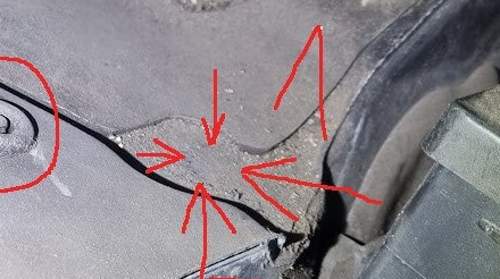

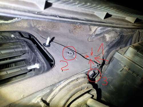

Ich habe mal Deine Bild nochmal angehängt und schlage vor, dass Du Dir mal die numerierten Stellen genauer ansiehst:
Stelle 1: Das ist die "Schummelstelle", bitte mal mit feuchten Lappen mal richtig rübergehen, hier war bei mir ein Sticker in Wagenfarbe drauf, der aber nicht mehr vollständig klebte (aber noch gut genug klebte, um unsichtbar zu bleiben).
Stelle 2: Dieser Gummistopfen war bei mir völlig verhärtet und konnte schon in seinem Sitz hin und hergeschoben werden. Das war mal vielleicht dicht, aber nicht mehr heute! Am besten rausnehmen und die Öffnung mit etwas geeignetem verschließen.
Stelle 3: Auch hier gilt praktisch das Gleiche, wie für Stelle 2. Wasser, was diese vertikale Wand runterläuft, wird zum Teil in den Abdichtungsraum hinter den Stopfen reinsickern.
--> Bitte nicht von dem einen Pfeil für "Stelle 1" irritieren lassen. Stelle 3 ist lediglich durch die Umkringelung bei der "3" markiert. 🙂
Wasser-einbruchstellen

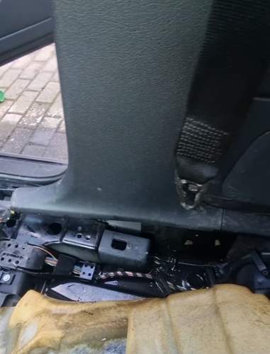

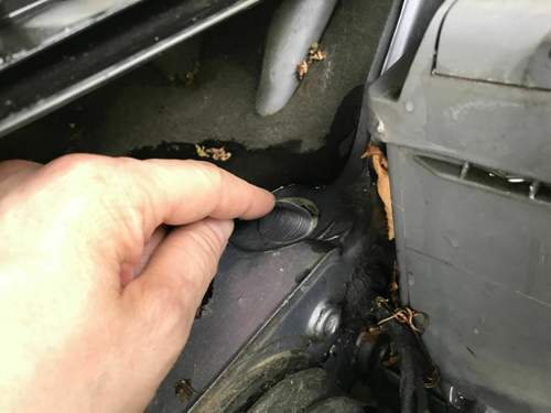

Zur Info: So sah es aus unter dem Teppich.
So, ein wichtiges Update:.

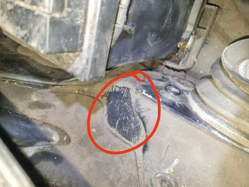

Heute habe ich mich wieder auf die Suche gemacht, diesmal noch intensiver, denn ich habe ja den Teppich leicht angehoben somit konnte ich besser verfolgen woher das Wasser kommt.
Ich hatte ja bereits geschrieben, dass das Wasser ziemlich genau von der Ecke kommt somit habe ich den Raum neben dem Filterkasten genau beobachtet, also das war schon der Kotflügel. Da sind auch eon Paar Öffnungen (siehe Bilder). Als ich das Wasser an dieser Stelle runter gegossen habe, kam innen deutlich mehr Wasser rein!
Alle anderen Wege sind frei und die Dichtungen machen Ihre Aufgaben gut.
Frage: Dienen diese Öffnungen eigentlich auch zum Ablauf der Wasser? Ich habe mit einem Draht versucht da rein zu stecken und den Weg frei zu machen. Nun habe ich vor diese Stelle abzudichten, dann würde das Wasser runter zum eigentlichen Ablauf unter dem Batterie fließen.

Was mich noch interessieren würde, ist bei Dir ein Sticker in Wagenfarbe verklebt an der Stelle 1? In Deinem Bild ist leider eine ganze "Sedimentationsschicht" drauf - die den Blick erschwert, aber Du siehst ja die Aussparung der Schallschutzbeläge für diesen "Durchbruch". Ich habe noch mal mein Bild zum Vergleich mit angehängt.
01-bild
02-sticker

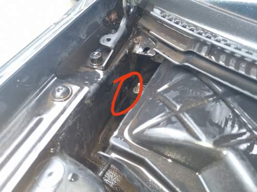

Also dass mit dem Wasser in einem Schwung an dieser Stelle habe ich gemacht und es kam tatsächlich auf ein mal viel Wasser in innenraum!
Nein, bei mir ist keine Sticker an dieser Stelle. Ich bin auch mehrmals mit dem Finger drüber gegangen ob es sich etwas anders fühlt aber nein ich konnte da keinen unterschied merken.
Ich möchte auch zu sicherheitshalber unter den Schaumstoffrahmen von den Luftfilter auch Dicht machen, kannst du dafür etwas empfehlen?
@heisenberg50 schrieb am 29. Januar 2023 um 17:26:09 Uhr:
😰 Echt jetzt? Also nur dort in diese rechteckige Öffnung Wasser eingefüllt und es kommt im Fußraum Beifahrerseite an?
Also kein Wasser in den Bereich des Luftfilterkastens gegossen? ---> Wenn das so ist, dann hast Du auf jeden Fall eine Problemstelle entdeckt, die ich bisher nicht auf dem Schirm hatte.
Was mir aber auf Deinen Bildern auffällt, ist diese feine Sandschicht/ Schlammschicht in dem Bereich. Ich würde das mal richtig saubermachen, so dass die Lackfarbe wieder erkennbar wird. In Deinem angehängten Foto sieht es eigentlich schon sehr interessant an der "Stelle 1" aus, ich kann mir nicht helfen, aber für mich ist da eine kreisrunde Struktur erkennbar. Du hast ja sicherlich das Bild meines Autos davon angesehen. (Ich werde jetzt da auch nicht mehr darauf rumreiten).
Den Schaumstoffrahmen kann man meiner Meinung nach nicht abdichten, denn er sitzt doch schon im Innenbereich, wo kein Wasser hindarf. Oder ich verstehe Dich einfach falsch. Die Dichtigkeit wird durch den Luftfilterkasten hergestellt, dessen Gummidichtung auf der umlaufenden Blechkante aufsitzt. Solange da kein Schmutz drinsitzt und der Bereich generell auch frei von Lauf und Schlamm ist, funktioniert diese Lösung, die Audi bzw. VW da ausgedacht hatte.

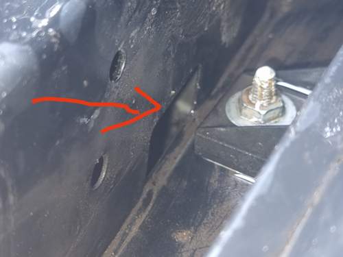

Ja, tatsächlich sind diese gestanzten Öffnungen an den Kotflügel die Tatverdächtigen bei mir. Es wurde hier immer von 2 Wasserablaufstellen beschrieben, ein mal unter dem Batterie und ein mal unter dem BKV aber es sind auch noch an den beiden Seiten ziemlich oben an den inneren Kotflügel (Neben dem Filterkasten (siehe mein vorheriges Bild) und ein mal auf der gegenüberliegende Seite) eine Rechteckige gestanzte Öffnung die auch für den Wasserabfluss gedacht sind.
Die Schaumstoffdichtung war an sich noch in Ordnung, dann lasse ich diese in Ruhe, aber diese gestanzten Öffnungen an beiden Seiten, klebe ich mit einem sehr stark haftenden Kleberband, ich hatte mal hier von einem Bitumenband gelesen.

Wahnsinn, stark, dass mit den seitlichen Öffnungen am Koti. Das hatte ich bisher nie auf dem Schirm, aber falls man dochmal seinen B7 auf einen seitlich geneigten Stelle im Dauerrege abstellt und schon ausreichend Laub und Schlamm dem Wasserzufluss förderlich ist, dannist eine (teilweise, zumindes unten) versperrte Öffnung brauchbar.

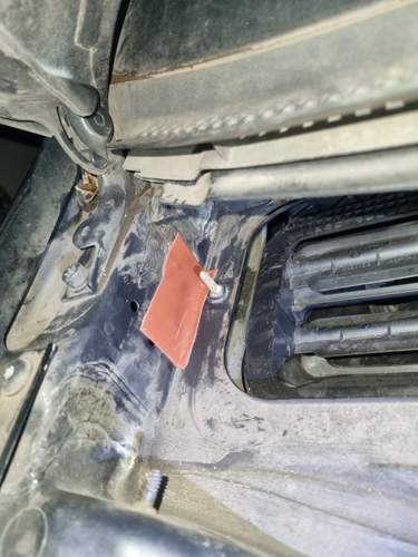

Wie versprochen habe ich diese Stelle mir genauer angeschaut und bei mir wurde diese Stelle auch mit einem Sticker geklebt aber bei mir ist es auf jeden fall Dicht und trocken diese Stelle. Das Bild wird hier irgendwie gedreht, verstehe ich nicht warum. Wenn ich mit dem Finger jetzt drüber gehe merke ich den leichten bogen.
Desweiteren habe ich jetzt den Seitlichen Öffnung mit einem Spezialkleber abgeklebt und auch mit einem Feuerzeug Heiß gemacht dann richtig geklebt. Mehr weiß ich leider ab diesen Punkt nicht mehr. Ich hoffe dass es diese Stelle war.
Ich würde diese Stickerstelle auch gleich mitmachen, also ordentlich abdichten. Sonst tickt an dieser Stelle eine Uhr, und Du merkst den möglichen Wasseeeinbruch erst viel zu spät.
