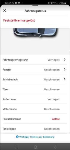

Beim Abstellen in der Tiefgarage löse ich sehr oft die Feststellbremse absichtlich (besonders bei vorherigen Fahrten in feuchter Witterung), damit die Feststellbremse nicht so festgammelt. Und da reicht auch oft schon eine Nacht, in welcher das Fahrzeug mit angezogener Feststellbremse steht und am nächsten Morgen löst sich dann die Bremse mit lautem Knall beim Losfahren. Hauptsächlich geht es mir aber darum, dass die Bremse nicht zu sehr anbackt, wenn das Fahrzeug ein paar Tage länger steht. Daher löse ich in solchen Fällen immer die Feststellbremse aktiv und wie gesagt nur, wenn es draußen bei der Fahrt geregnet hat oder ich zuvor in der Waschanlage war.
Normal funktionierte das auch bis jetzt immer und bei meinem vorherigen W213 war das ebenfalls kein Problem. Doch jetzt ist mir das schon mehrfach aufgefallen, dass wenn ich die Bremse gelöst hatte und danach das Fahrzeug verriegelt habe, dass etwa nach 30s zu hören ist, wie die Feststellbremse, ohne mein Zutun, wieder anzieht. Ist das auch schon jemandem aufgefallen oder hat einen Tipp, was das plötzlich sein könnte?

Hallo zusammen und @Dimareka,
probiere folgendes aus und berichte bitte darüber, ob es funktioniert hat:
    Stecke die Gurtschlosszunge in das Gurtschloss des Fahrersitzes, wenn du aus dem Fahrzeug ausgestiegen bist.
Dadurch wird eine Bedingung erfüllt, damit die Funktion der Feststellbremse nicht automatisch ausgelöst und angezogen wird.

Also soeben bei meinem S206 ausprobiert.
Wenn ich die feststellbremse manuell löse und dann Fahrzeug ausschalte und absperre ist auch nach einer Minute keine Feststellbremse automatisch aktiviert worden.
Fahrzeug parkt nun in P Stellung ohne Handbrelse aktiv in der Garage und man kann es manuell minimal vor und zurückbewegen
@oma1000
Exakt so sollte es sein und so war es ja auch Anfangs gewesen. Gestern hat es z.B. auch problemlos funktioniert und die Feststellbremse hat nicht wieder ungewollt angezogen.
