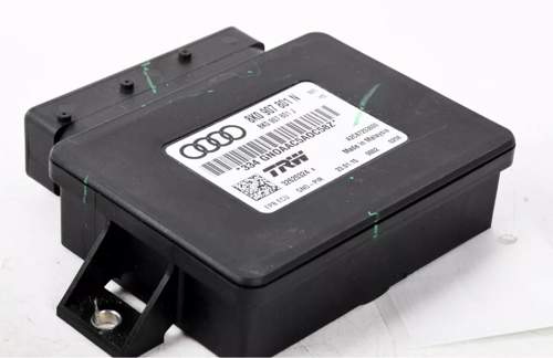

Nach den ganzen teils wissenschaftlichen Erklärungen und Anmerkungen und alle mechanischen Ursachen wirklich ausgeschlossen werden können (da alles neu gemacht) kann ich mir nur vorstellen, das das Steuergerät 8K0907801N von der Parkbremse einen Treffer hat. Das kostet bei Ebay um die 35€ (126974298327) & solltest du mal als nächstes versuchen auszutauschen. Dann natürlich neu anlernen & nochmal checken lassen.
Hast du die Mittel dafür das selbst zu machen wie Schrauberwillen, Diagnosegerät, Lust & Zeit dafür). Gut wäre es, wenn die Werkstatt, die dich da offenbar nicht so richtig unterstützen kann oder will, dir vieleicht mithilft, indem sie dir das Teil tauscht (vielleicht nehmen sie sogar dein Ebayteil). Denke du hast da genug Geld dagelassen. Stell nur sich via Audi, das du auch ja die richte OE Nummer vom Ersatzteil hast.

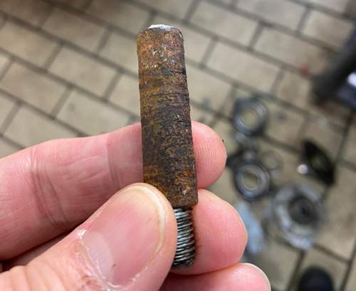

PS: weis nicht, aber irgendwie hab ich das Gefühl das es doch an was mechanisches sein könnte. Bist du dir wirklich sicher, das die Werkstatt korrekt gearbeitet hat? Ich meine … bei meinem anderen Auto wurde vergessen diese kleinen Führungsbolzen ordentlich gangbar zu machen (Reinigung & Schmierung). Das war die Ursache für unterschiedliche Bremsenwerte und kein TÜV (ein 6€ Bauteil). Ich könnte platzen wenn ich so was mitbekomme (solche Vollpfosten). Aber so is es nu mal leider. Gutes Personal wird immer seltener & wir müssen mit dehnen arbeiten die wir kriegen.

…. also seitdem mach ich auch immer Bremsen selber.
@Opel_Alf :
der B9 hat kein extra Steuergerät mehr, läuft alles über das ABS Steuergerät.
Der Bolzen ist vom Schwimmsattel hinten. Der muss natürlich sauber und gefettet sein, die Manchetten dazu intakt, damit kein Wasser dran kommt und leichtgängig bleibt, damit der Bremsattel sich bewegen kann...
