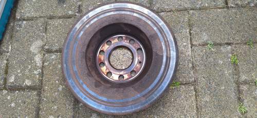

Was mir aufgefallen ist: Innenseite der linken hinteren Bremsscheibe zeigte "komisches" Schleifbild (siehe Bild).

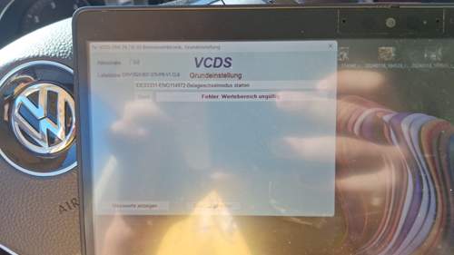

Was ich versucht habe (siehe Screenshots):
- VCDS -> Bremsbelegwechsel Modus ein/aus -> geht nicht mit Fehler "Wertebereich ungültig"
- unter "erweiterte Messwerte" zeigt der Eintrag "Feststellmotor links Status": Fehler an
- unter "erweiterte Messweite" sieht man, dass der Stellantrieb Strom bei Betätigung der Feststellbremse bekommt, ca. 0,69 A...während der 30 Sek des "summens"
- Fehlerspeicher siehe Anhang

Schleifbild Scheibe hinten links (Innen)
Belagwechselmodus nicht möglich
Erweiterte Werte - Status Feststellmotor

Ich konnte die Feststellbremse lösen (fragt nicht wie, habe ich selbst nicht verstanden...)
Danach könnte ich die Grundeinstellung für Feststellbremse neu mache, auch die Modis zum Wechsel der Beläge ließen sich einwandfrei ausführen. Alle Fehler waren weg...
Nun betätigte ich die Feststellbremse erneut. Erstmal ging es (1x). Bei erneuten lösen und wieder aktivieren -> repeat. Konnte davon ein Video drehen (siehe Anhang).

Was mich wundert ist das man bei so einem Tragbild nicht einfach die Scheiben und Klötze neu macht? Wenn sich der Kolben leicht zurückdrücken lässt steckt auch kein Bremssattel. Was heisst hier " Ich hab den Rost weggeschliffen? Die Beläge und Scheiben neu, denn Bremsattel reinigen und es läuft vermutlich wieder. ATE Material für PR Code 1KU Hinterachse um die 150,-.

Problem gelöst. Werde mal den Sattel untersuchen...da klemmte die Feststellbremse. mal schauen, ob ich Auffälligkeiten finde.
