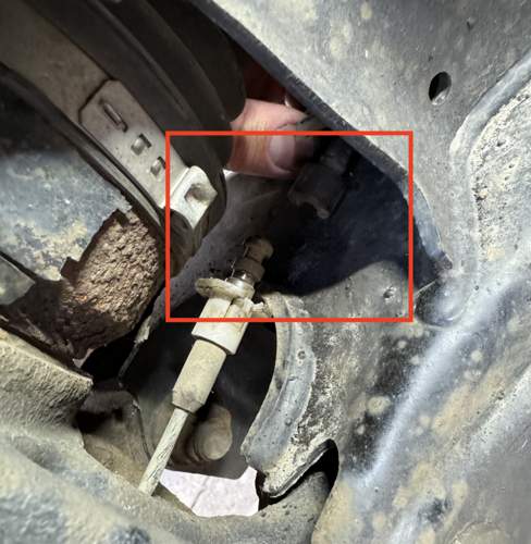

Servus zusammen, ich hatte seit letztem Samstag auch plötzlich die Meldung. Zum Glück war die EPB nicht blockiert o.ä.. Ich habe mich hier im Forum etwas schlau gelesen und alle Teile der Bremse besorgt.

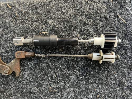

Heute ging es dann an die Arbeit. Die linke Bremse sah eigentlich sehr gut aus, aber das Spreizschloss war sehr unbeweglich. Nachdem links alles neu und fertig war, habe ich mir rechts vorgenommen und dort war sogar das Spreizschloss noch sehr gut, aber ich habe dann das eigentliche Problem gesehen - der Seilzug war ausgehangen (siehe Foto). Ich habe es wieder eingehängt, aber da scheint ein Teil zu fehlen, um die Verbindung zu fixieren.

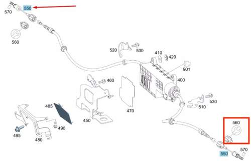

Den kurzen Seilzug zum Spreizschloss habe ich bereits gefunden (A4474203800 - No. 550 auf der Zeichnung), aber auf der Zeichnung scheint das benötigte Teil (560) eine separate Nummer zu haben.
Kann mir bitte jemand die Bestellnummer sagen oder mir mit einem vernünftigen Online-Teilekatalog weiterhelfen?
S-l960-kopie
Das ist Teil vom kurzen Seil !
Danke dir, ja, das hatte ich gesehen, aber da das Seil soweit in Ordnung ist, muss ich das nicht komplett kaufen, wenn es sich vermeiden lässt.
So wie ich die ganzen einzelnen Nummern verstehe, müssten die doch für Teilenummern stehen, oder?

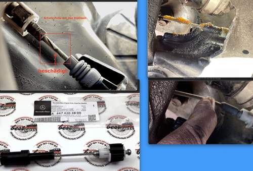

Mach das Seil auch neu, ist noch die alte Ausführung und die Beschichtung ist auch schon kaputt.
Stimmt, aber im Notfall kannst auch kräftig mit Fett einschmieren - 2 x jährlich wenn die Räder von
O bis O sowieso runter sind.
Das Fett zweimal jährlich aufgepinselt hält dann sowieso länger, als der abblätternde Metallschutzlack.
Dies gilt gleich für alle 4 Radhäuser wo dich der Rost garantiert "anlächelt".
Wachs aus der Sprühdose ist zwar noch eleganter aber auch teurer.
p.s.:
der 10 Jahre alte Transporter wird es dir danken und nochmal für weitere 10 Jahre Freude bereiten.
Freiliegende Parkbremse
Ansicht vom W447 aus März 2015 ... dick mit Fett eingeschmiert (jährlich ! )
Mein Beispiel. 9 Jahre alter V250
Kostet etwa 10 Euro…..neu machen und gut…

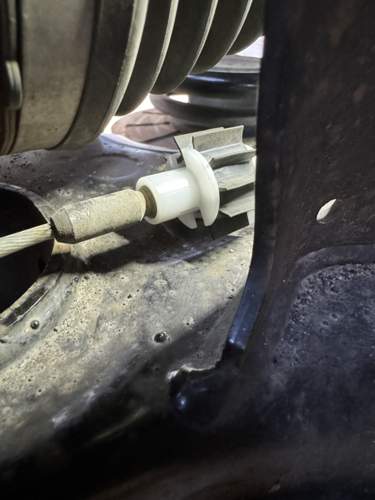

Seil
Danke an alle für die Tipps - es ging mir hier nicht darum ein paar Euro zu sparen. Ich hätte nicht noch einmal die ganze Bremse auseinander gebaut, nur um diese Sicherung für die Verbindung zu ersetzen.
Das alte Seil war vollkommen in Ordnung.
Die Sicherung selbst gibt es tatsächlich nicht (mehr?) einzeln zu kaufen, also habe ich den Seilzug als Ersatzteil gekauft - kostet ca. 25€ bei MB. Ich hatte die Verbindung vorübergehend mit einem Kabelbinder vor dem wiederholten Ausklinken gesichert. Das hätte vermutlich auch noch ewig gehalten, aber mein innerer Monk lässt so etwas nicht zu. 🙂
Heute wurde die Sicherung kurz vom Neuteil umgebaut und bis zum nächsten Bremsenwechsel wird das alte Seil nun noch seinen Dienst verrichten.

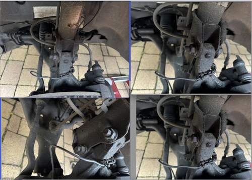

Bei mir ist ein kurzes Bremsseil gerissen, habe das Seil sowie Scheiben und Beläge auch neu gemacht, Schlösser sind auch freigängig.
Nun zum eigentlichen Problem: Laut Launch Creader ist die Montagepostition aktiv. Bei „Montageposition deaktivieren“ passiert nichts. Bei „aktivieren“ zieht er 10mm an und löst dann wieder komplett (Seile werden nicht mal straff gezogen)
Wenn ich versuche trotz Montageposition den Aktuator zu Kalibrieren ist die Kalibrierung nicht erfolgreich (kann laut Creader auch nicht, weil die „Montageposition“ nicht aktiv sein darf) Allerdings steuert er während der Kalibrierung zweimal volle Power den Aktuator an und die Seile werden optisch ordentlich fest gezogen (sind also freigängig und auch die Schlösser kann ich z.B. mit Schraubendreher hebeln am Seilzug gut bewegen)

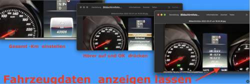

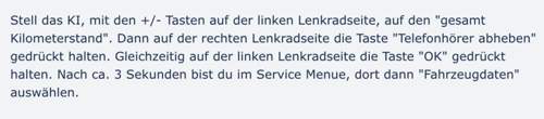

Hat noch einer ne Idee wie ich ohne Stardiagnose aus der „Montageposition“ komme?

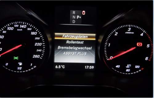

Über dein Werkstattmenü im Tacho ?
Schlüssel auf pos 1 dann auf dem Tacho, Tages und Gesamtkilometer anzeigen lassen dann hörer abnehmen und OK ( oder war es Home!?) 5 sec zusammen gedrückt halten .
So wirds gemacht:
1
2
3
+3
