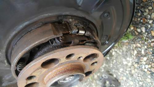

bei meinem C220 Cdi S204 aus 2011 klappert bei Kopfsteinpflaster hinten die Feststellbremse. Der Freundliche meinte nach einer Probefahrt, dies sei die Klammer, die die "Bremsbacken" der Bestellbremse zusammenzieht.(bei nichtbenutzung) Der Wagen hat schon 160.00 runter. Daher meine Frage, kann man die Feststellbreme nachziehen? also das die "normal" Stellung, gespannter ist als jetzt?

Also ich tippe zurzeit auf ein defektes "Spreizschloss" wie auch hier beschrieben:

PROBLEMLÖSUNG ( muss nicht bei jedem der fall sein ) : bei mir hat wie schon erwähnt ein federblech gefehlt. dadurch schlägt das spannseil der feststellbremse an die spannfedern der backen und das geräusch entsteht
(so in der art wurde es mir erklärt). es wird einfach ein V förmiges blech dazwischen geklemmt. ausserdem wurde bei mir noch die feststellbremse neu eingestellt. kostenpunkt für MATERIAL : keine 10€
jedoch ist der arbeitsaufwand etwas größer. rad runter, scheibe und sattel runter und das auf beiden seiten.
laut aussage des meisters ist dies bei MB bekannt. der fehler kann auftreten, muss aber nicht. rausfallen können die feder auch nicht von alleine. das geht einfach nicht! auf kulanz ging trotzdem nichts da der wagen aus der garantie ist und ich der 2te halter bin. ausserdem hat mein vorbesitzer es nicht so ernst mit inspektionen genommen. habe mich nun aber an MB direkt gewandt. mal schauen was die dazu sagen. in meinen augen liegt der fehler klar beim hersteller und sollte definitiv auch auf kulanz geregelt werden können.

Ist Einfach und selbst erklärend meistens reicht auch eine Reinigung des Spreizschloßes.
Achso. Ja werde die Handbremse nacher anschauen dann kann ich sie auch etwas nachstellen. Da ich immer im Hang parke packt sie erst kurz vor Ende des Pedals.
Kann es sein das ich den Clip schon verbaut habe?? Hab mal sauber gemacht. Etwas nachgestellt aber das geklimmper besteht weiterhin. Die Bremsbacken sind aber fällig.. Was wäre euer nächster schritt? Handbremse komplett erneuern?
