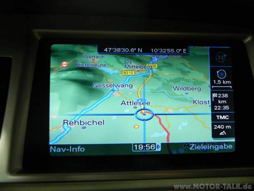

Der A7 geht noch immer nur bis Mittelberg, und nicht bis Füssen. Wie ist das bei Ihnen?
@fredz
Ich habe gerade mal geschaut, bei mir hört die A7 auch in Mittelberg auf!
(Siehe Bilder).
Da ich die Strecke an den Gardasee öfters fahre bin ich mir sicher, dass dieses
Autobahnstück auf meiner DVD-Version 2010 mit Sicherheit bereits drin war.
Wie sieht das denn mit den anderen Benutzern der Festplatten-Navi mit der
Version 5.13.8 aus? Geht die Autobahn A7 bei Euch bis nach Füssen?
Danke für die Antworten!
Dscn8509-2
Dscn8508-2

Welche Version hast du denn?
Ach Mädels 😉, Ihr habt nunmal nicht das aktuelle Kartenmaterial bekommen.
Wie das auch im MMI auszusehen habt, ist hier mehrfach gepostet worden.
Die A7 bei Füssen ist mit der 5.8.5 fertig in der DB vorhanden.
@fredz
Ich sollte auch die aktuellste Version haben, im MMI steht 5.5.5.!!

Also, das Pflichtupdate war mal die K_31. Diese sollte bei jedem MMI durchgeführt werden.
Jetzt gibt es mittlerweile schon eine neue Aktion, wie mir mein Händler mitgeteilt hatte.
Das sie das Auto immer noch mit der K_22 raus schicken, ist echt eine Frechheit.
Ich kann mir in diesem Fall vorstellen, das der 🙂 zwar die Aktivierung durchgeführt hat, aber anschließend die SD Karte mit dem Update nicht installiert hat.
Auf der Platte liegt also noch immer die 5.5.5
In meinem Fall, ich habe drei gültige Versionen aktiviert, könnte ich auch die älteren Karten noch verwenden (müsste halt wieder raufkopiert werden)

ich war jetzt gestern nochmals beim 🙂 und der Meister hat sich bei mir entschuldigt. Anscheinend wurde die Navi-Aktualisierung gemacht, der Bildschirm hat auch abgeschlossen angezeigt, er hat dies aber nicht nochmals explizit anhand der Versionsnummer überprüft. Jetzt habe ich die Version 5.13.8.
Anders sieht es bei der MMI 3 G Programmierung aus. Er hat nochmals die verschiedenen DVDs eingelegt, aber meine Version benötigt keine Updates. Anscheinend hängt dies von der "Austattung" des Autos ab. Ich sehe eigentlich keinen Grund, warum er das MMI nicht updaten will. Er hat mir mehrmals zugesichert, dass dies für mein Auto die aktuelle Version ist. Jetzt weiss ich auch nicht weiter?
