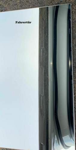

Sorry, hat etwas länger mit den Bildern gedauert, wegen Dauerregen und viel Arbeit wegen dem aktuellen Weihnachtsgeschäft.
Habe einen Spiegel unter die Türen gelegt, um den unteren Verlauf der äußeren Türdichtung zu dokumentieren.
Auf der Fahrerseite ist die Dichtung schlangenförmig und teilweise zu weit nach außen befestigt worden.
Außerdem hat sich die Dichtung an einer Stelle schon gelöst, bzw. war dort noch nie befestigt worden.
Auf der Beifahrerseite ein ganz anderes Bild. Die Dichtung verläuft gerade und im gleichmäßigen 12mm Abstand zur Türwand.
Das Ergebnis: Windgeräusche an der Fahrertür und es weht ein leichter Hauch kühle Luft.
Man hört auch den nicht 100%igen Schluss der Dichtung zur Karosserie beim Schließen der Tür.
Dieser Mangel wurde weder in Amiland nach der Produktion bemerkt, noch bei der Reklamation im BMW Autohaus.
So tief wollte sich dann wohl doch niemand bücken........ 🙁
Ja, ich bin echt sauer auf BMW, denn das Auto ist ganz sicher eine tolle Konstruktion, nur leider mit Verarbeitungsmängeln, die sicher immer passieren können, aber später bei einer Reklamation behoben werden müssen, wenn man ständig einen Premiumanspruch für sich deklariert.

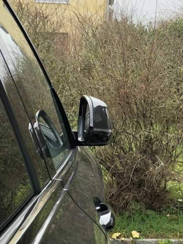

Danke für die Fotos. Mein X3 hat ja seit 1 Jahr das gleiche Problem. 2x Werkstat hat nix gebracht. Spiegel mit Dichtung abgebaut und Tür angezogen. Es ist etwas besser geworden, aber unser 2er GT hat eindeutig weniger Windgeräusche und das kann ja so nicht sein. Werde morgen mal nachsehen...
Ist es normal, dass die Aussenspiegel unterschiedlich anklappen?
Oder stimmt da was nicht und könnte mit den Windgeräuschen zusammenhängen?
2cd9e858-ff7a-4a96-8436-fd62f05f229a
Bc893081-7844-40aa-a2ed-406f6f6d4680
Ist normal und eig. bei fast jedem Fahrzeug so!
