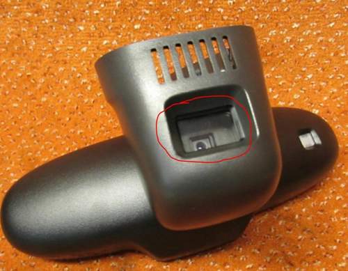

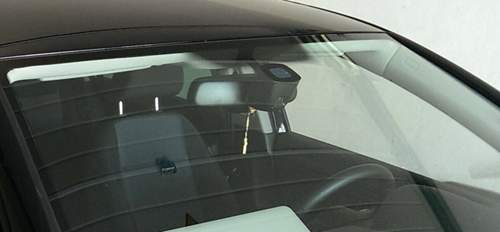

Es gibt aber scheinbar diese Spiegel mit Kamera im Golf 6. Kann der TE ja mal nachsehen. Wurde dieser 5K0857511B nicht original verbaut?
genau diese Art von Spiegel ist vom Werk aus verbaut, das ist korrekt.
@Kracksn schrieb am 28. Mai 2015 um 07:56:36 Uhr:
Ich persönlich habe kein FLA jedoch ist mir aus meiner beruflichen Tätigkeit das Systems dahinter bekannt... Ich weiß dass die Dinger empfindlich auf Lichtbrechung reagieren...
Der Sensor steht beim Golf 6 in der Luft ( die Öffnung liegt nicht direkt an der Scheibe und man kann den Sensor anfassen) oder ist er direkt an der Scheibe mit dem Regen-Licht-Sensor? Wenn ersteres, Probier doch das Gehäuse zu öffnen oder mit einem wattestäbchen den Sensor zu säubern...
Die "Kamera" steht frei unterm oder vorm Spiegel, wie oben in der TN erkennbar, sauber ist die Linse auch. Es sieht auch nicht so aus als sei die Spiegeleinheit "schief" verbaut worden.

Edit:
Anbei mal ein Bild von meinem Spiegel, sorry nicht gerade das beste. Mein Archiv spuckt grade nix besseres aus :D Gestern Abend wars leider schon zu dunkel.

So, um hier mal aufzuklären.
Anscheinend wurde beim Einbau des Spiegels gepfuscht und das Glas direkt vor der "Kamera" war nichtmehr richtig in Position. Diese scheint wohl so entscheidend zu sein, das dadurch massive Fehlfunktionen ausgelöst wurden. Mir selbst ist das ehrlich gesagt nicht aufgefallen *ups*. Hatte das ganze Wochenende keinerlei Probleme mehr gehabt und der FLA verrichtet seine Dienste wie gewohnt.
Grüße und danke an alle !
das glas vor dem lichtsensor war nicht mehr richtig in position? (siehe anhang)
wie kann das verrutschen?
@intenso80 schrieb am 1. Juni 2015 um 18:59:43 Uhr:
Das wurde mir gesagt, ja.
die Kameraeinheit scheint wohl auch bis zu einem gewissen Grad beweglich zu sein, was wohl auch fatal ist.
