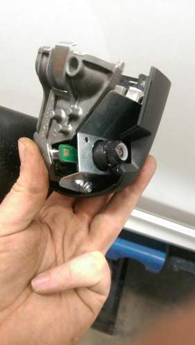

Klar verstehe ich, es geht mir dabei auch gar nicht um den FLA, sondern um eine Einbaumöglichkeit der Vorfeldkamera 😉
Meinst du das Gehäuse könnte passen?
Die Vorfeldkamera ist aber die große die direkt an den Windschutzscheibe hängt...die am Spiegelfuss macht nur den FLA
Man kann allerdings die Linse der Vorfeldkamera von der Elektronikeinheit trennen. Und die Linse sollte in die Aussparung reinpassen. Beim Golf 6 haben es schon ein paar so gemacht
Und was soll das dann bringen? Sorry aber ich steh auf dem Schlauch :-D
Dass man die Assistenzkamera ohne Scheibentausch Nachrüsten kann

Wäre echt schön wenn das ginge...kann mir das aber bei besten Willen nicht vorstellen. Da hängt ja viel mehr dran als nur die Linse...
Noch die Heizung
Genau die Elektronik kommt dann in den Dachhimmel. Auf die Heizung (und damit vielleicht auch den dauerhaften Einsatz der Kamera im Winter) müsste man natürlich verzichten.
Ist damit natürlich nur eine Übergangslösung bis zum Einbau der richtigen Scheibe

Bei der Kamera ist die Optikeinheit mit dem Gehäuse verschraubt und mit einem Flexkabel auf die Leiterplatte (Gehirn) verbunden.
Im EEPROM der Kamera sind aber Intrinsische kalibrierdaten hinterlegt die angeben in welcher Höhe und Neigung und welcher Winkelkorrektur aus der Produktion die Kamera zu arbeiten hat.
Wenn man sich da etwas zurecht bastelt stimmt davon aber nichts mehr... da es sich aber um eine Kamera handelt die auch Sicherheitsfeatures bereitstellt keine prickelnde Idee. So werden wahrscheinlich die Algorithmen nicht mehr wie erwartet arbeiten.
Zudem kommt hinzu das das Gehäuse die Abwärme/Verlustleistung der Prozessoren ableitet. Das müsste man dann auch sicherstellen.
