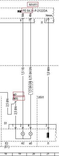

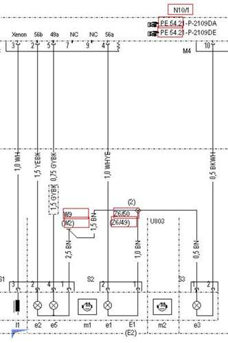

Bei bi-xenon wird das Fernlicht durch das SAM Fahrer resp. SAM Beifahrer angesteuert. Dabei wird Strom auf die Magnetspulen in beiden Scheinwerfer geliefert welche dann mechanisch die Klappen herunter ziehen.
Im Anhang der Schaltplan.
Die Kabel zu den Magnetspulen links und rechts sind weiss (WH), sitzen im oberen Stecker in der Mitte der Leuchteinheit auf PIN 3.
Falls einer Deiner bi-xenon auf Dauer-Fernlicht ist, liegt ein mechanisches Problem bei der Klappe vor. Diese Klappe liegt im Ruhezustand (Abblendlicht) unter einer Rastnase, die Magnetspule ist dann stromlos. Es kann vorkommen, dass sich die Arretierung der Klappe auf der Steckachse zu lösen beginnt so, dass die Klappe die Rastnase verfehlt und dadurch dauerhaft offen im Lichtkegel stehen bleibt.
Das kann man dann von aussen mit einer guten Taschelampe nahe an der Streuscheibe sehen.

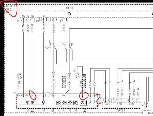

@rilaxhid, Danke für die technischen Details und die Schaltpläne. Die Scheinwerfer sind Original. Da beide Leichen (Xeon und H7) dauerhaft auf Fernlicht geschaltet sind, könnte es doch auch sein, das hier (evtl. von dem Fahrer SAM Modul) immer Spannung auf PIN3 (WH) und zusätzlich auch auf PIN2 für die Fernlicht H7 Birne vorhanden ist? Kann das sein? Es ist ja beides auf "Fernlicht" (Die H7 leuchtet und der Xeon ist aufgeblendet). Wird die H7 Fernlicht-Lampe auch vom SAM Modul angesteuert?
Ist das SAM Modul auf der Fahrerseite im Sicherungskasten (unterhalb der Sicherungen/Relais)? Kann das evtl. geprüft/getauscht oder repariert werden?
Und wie sind die beiden SAM Module mit dem Blinkerhebel verkabelt? Könnte es sein das ein SAM Modul das Fernlichtsignal bekommt und das andere nicht? Hättet Ihr davon auch einen Schaltplan?

@MrPitz , Du bist vom Ansatz her auf dem richtigen Weg das Problem gelöst zu bekommen. Zuallererst aber den erwähnten Stecker an der linken Leuchteinheit abstecken, damit der bi-xenon wieder auf abblendlicht geht. Es sei denn, dass Fahrzeug ist derzeit nicht im Strassenverkehr in Betrieb.

Jetzt nochmal naiv nachgefragt: also beim 211er Fernlicht ist das Scheinwerfer-SG weder an der Abblendklappe vom Xenon noch am H7 beteiligt, richtig so ?
Dringend tatverdächtig wäre also hier das Fahrer-SAM ?
Ich kenn mich beim Licht en détail eher am 203er aus und da geht das Fernlicht wirklich durch das Scheinwerfer-SG. Ich selber hatte auch mal ´Fernlicht geht nicht wieder weg (Xenon-Klappe vom Scheinwerfer-SG aus fälschlich immer aktiviert)´, als so ne lausige Schrauber-Bude mir mal unter den richtigen Scheinwerfer ein falsches SG drunter geschraubt hatte und ich schon um mein SAM gefürchtet hab. Dann war es letztlich aber doch ´nur´ das Scheinwerfer-SG.
Aber hier kann es das Scheinwerfer-SG nicht sein, richtig ?
Xenon SG Fahrerseite ist das Master SG, das auf der Beifahrerseite ist das Slave SG. Das Master SG sendet über LIN Bus die Signale zum Slave SG.
