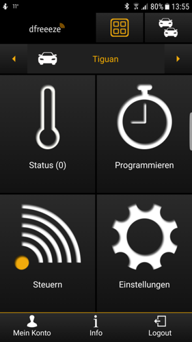

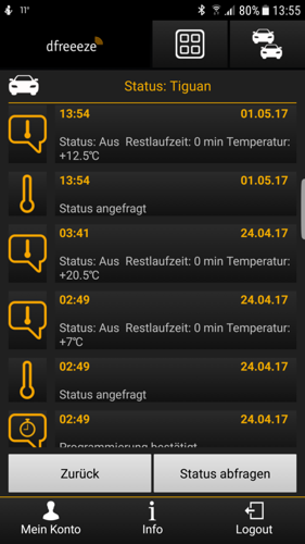

Bei meinem reicht die Reichweite der Standheizungsfernsteuerung auch nicht aus, deshalb werd ich mir dfreeeze einbauen lassen. Leider kennt sich keiner der besuchten 😉 damit aus in meinem näheren Umfeld und der Vertreiber Shop antwortet grad auch nicht auf meine Anfragen.@interforno
Das war bei mir auch so. Erst der Verkaufsleiter für den Zubehör, hatte da mal was von gehört, selber aber noch nicht eingebaut bzw. gesehen. Hier verbleiben wir so, dass er sich diesbezüglich schlau macht und sich bei mir meldet. Keine 2 Tage später:
Rückruf (Muss bestellt werden) - Termin gemacht - Eingebaut - läuft...
Beim Einbau selber war ich nicht dabei - Kann jetzt leider nicht genau nachschauen, aber Einbauzeit waren ca. 30 Min. Gekostet hat das ganze MIT Einbau 330€. Das Dfreeeze selber, war damals im Angebot (dfreeeze professional, inkl. 2 Jahre Nutzungslizenz, mit Temperatursensor) für 299,-€.
Dfreeeze möchte ich nicht mehr missen - Absolut Top!!! Winter, wie auch im Sommer (lüften!). Man hat permanenten Zugriff auf seine Standheizung, ob jetzt per Programmierung oder als sofort Maßnahme.
Habe mal Bilder (Screenshots) von der App gemacht.Gruß

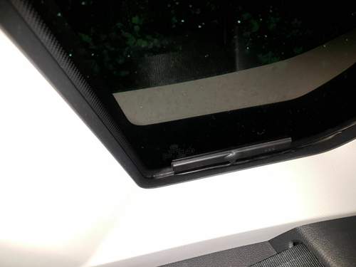

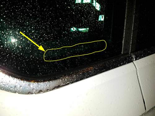

Mein Händler verlangt inkl. Einbau 360,- Euro, was aus meiner Sicht in Ordnung ist. Könnte jemand mal ein Foto von der Antenne sowie Temperatursensor machen? Ich kann mir das nicht richtig vorstellen. Vielen Dank vorab.

Habe mal zwei Bilder gemacht. Leider war es am regen und zu dunkel.
Bild 1 ist von Außen. Habe das Bild von Außen mal grob markiert wo die Antenne und der Teperaturfühler sitzt (Ist eine Einheit). Diese ist wirklich nur zu sehen, wenn man das weiß. So sieht man den sonst gar nicht. (Edit: Nach öffnen des Bild 1, nochmals draufklicken, so hat man die komplette Größe und Auflösung, da kann man es besser erkennen, wo das ganze sitzt!)
Das 2. Bild ist von Innen. Da sieht man es besser. Aber auch von Innen muss man sich schon verenken um den zu sehen. Super gelöst das ganze...
Montiert ist der Fühler auf der Beifahrerseite, an dem kleinen Fenster zwischen Tür und C-Säule.
Versuche es morgen nochmal im hellen und hoffe ohne regen.
Schnupfen

Guten Morgen, vielen Dank für die Fotos. Ist wirklich kaum zu sehen, würde mich persönlich auch nicht stören. Ich dachte aber immer, der Temperaturfühler wäre separat?
