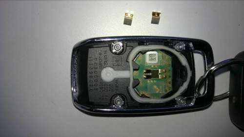

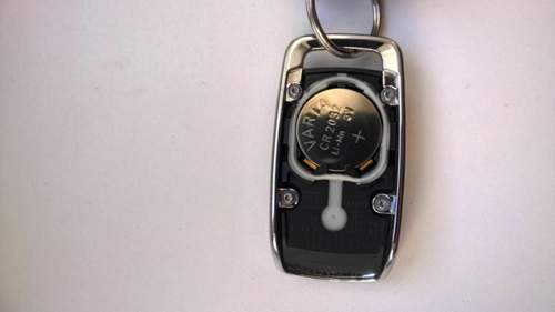

Die Holde wollte unbedingt eine Standheizung.
Reichweite vom Fenster bis zur Garage 40m sind ken Problem.
Aber heute Morgen ging gar nichts mehr.
Fernbedienung geöffnet und neben der Batterie kamen 2 lose Kontakte (Fot0 3) zum Vorschein - messingfarben am äußeren Kranz der Batterie (Foto 1). beide haben offensichtlch keinen Kontakt mehr zur Platine, sie fallen einfach raus (Foto 2).
Die Fernbedienung wurde noch nie zuvor geöffnet, ist nicht runter gefallen, wird nicht in der Hosentasche rumgetragen sondern liegt zuhause auf dem Brett und wird im Sommer gar nicht mitgenommen.
Umtausch ist vereinbart.Muss aber lt. Werkstatt mit Tester neu eingelernt werden. Also nicht ohne Werkstattbesuch.
