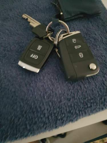

Betriebsanleitung
Die LED zeigt nach einem Tastendruck verschiedene Zustände an.
leuchtet grün:
Standheizung ist eingeschaltet.
leuchtet rot:
Standheizung ist ausgeschaltet.
blinkt ungleichmäßig grün:
Standheizung gesperrt: Kraftstoffbehälter ist fast leer, die Spannung der 12-Volt-Fahrzeugbatterie ist zu niedrig oder es liegt eine Störung vor. Tanken und ausreichend lange fahren, um die 12-Volt-Fahrzeugbatterie aufzuladen, oder einen Fachbetrieb aufsuchen.
blinkt gleichmäßig rot oder grün:
Ein- oder Ausschaltsignal nicht empfangen. Abstand zum Fahrzeug verringern.
leuchtet oder blinkt orange:
Knopfzelle (Batterie) in der Funk-Fernbedienung ist schwach. Knopfzelle wechseln.

ich habe heute erstmalig die Standheizung verwendet mit der Funkfernbedienung.
Dabei ist mir folgendes aufgefallen. Ich habe die Taste gedrückt und die LED leuchtete 2-3 mal kurz grün auf.
Ich bin davon ausgegangen, dass das Signal daher nicht angekommen ist. Bin deshalb in Richtung Auto gelaufen und habe wieder den Knopf betätigt in Sichtweite vom Auto und die Taste blinkte wieder 2-3 mal kurz auf.
Am Auto angekommen war die Standheizung auch schon am laufen. Ich bin bisher davon ausgegangen, dass die Standheizung erst anspringt, wenn die Leuchte dauerhaft grün leuchtet. So steht es jedenfall im Handbuch.
Kann jemand von Euch berichten, wie Ihr sicher seid, dass die Heizung startet? Also auf welche Blinkvariante wartet Ihr?
Viele Grüße
Christoph
Bei mir leuchtet die LED dauerhaft (2-3Sek.) grün. Wenn es blinkt bin ich noch zuweit weg und die Heizung/Lüftung startet nicht.
@otto7316, von diesem Szenario bin ich ja auch ausgegangen, da es so in der Betriebsanleitung beschrieben ist. Komischerweise hat die FB bei mir auch auf Sichtweite nicht dauerhaft (2-3sek) grün geleuchtet. Aber die Standheizung war wie gesagt an.
Dann muss ich das wohl mal morgen verproben und nur von zuhause aus die Taste betätigen und danach zum Auto laufen.
