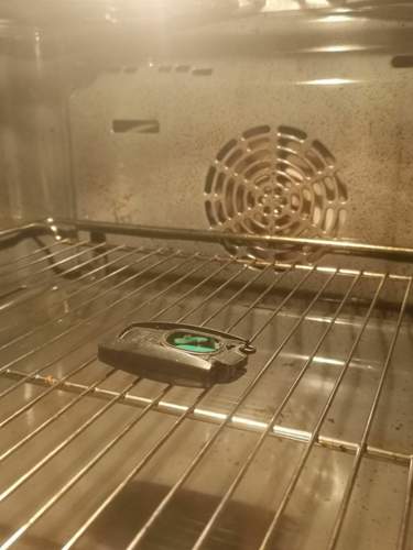

Ach nee, gut dass es diesen aktuellen Beitrag hier gibt... meiner hat heute Abend direkt zwei Runden jeweils mit Vorwäsche UND Weichspüler bei 40°C mitgemacht.... riecht jetzt echt gut ;o)
Ohne Knöppe zu drücken direkt Batterie raus und offen bei 50 °C für 45min in den Backofen!
Morgen wird getestet...

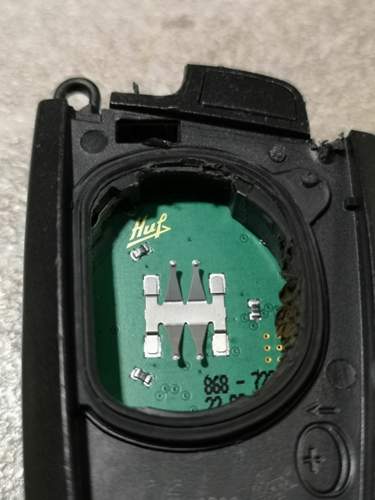

Sollte er dann morgen nicht mehr funzen, kann ich Dir den mal zusenden? Muss man den im Fall der Fälle mit einem Messer öffnen oder sind die beiden Hälften verklebt?

Ja kannst du mir zusenden..
Und er muss dann geöffnet werden wenn er nicht mehr geht..
Und da er verklebt ist, muss man ihn mit einem Messer aufschneiden..
@Stromag
Gibts da Reparatur- Schlüsselgehäuse? Oder einfach sauber mit starkem Kleber wieder zusammenbraten?
Werde ihn gleich erstmal nach seinem mehrstündigen Sonnenbad zusammensetzen und ausprobieren. Batterie hat noch volle Spannung und ist nicht aufgebläht oder so.
Ja neues Gehäuse drum und fertig. Dann sieht er wieder gut aus statt erneut zu verkleben.

Kommando zurück, der Schlüssel funktioniert einwandfrei. Scheinbar hat der Backofen bei 50° seinen Dienst getan!
