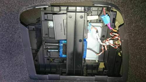

Dann einfach den Stecker am Empfangsmodul im Kofferraum abziehen und in das Y Kabel stecken.
Bild #210050228

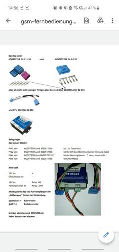

Spannung und Einschaltkontakt kommen vom Anschlusskabel. Durch das Y Kabel wird beides an das Empfangsgerät und an den RTU5024 verteilt. Man kann also die SH nach wie vor mit der Fernbedienung einschalten und zusätzlich noch durch Anruf auf der SIM Karte in der RTU5024
Ok, danke, ist das Foto von den Ausschnitten im Kofferraum, seitlich ?
Ja allerdings nicht vom Golf 7. Ist meines Wissens ein Passat. beim Golf 7 gibt es aber eine Klappe um an die Rückfahrscheinwerfer ranzukommen. Über diese Klappe kommt man an der blauen Stecker ran. Das Empfangsmodul für die Fernbedienung sitzt in der rechten Kofferraumwand.
Hier noch die Anleitung
Screenshot-20201212-145619-drive
Ab Werk sitzt das Modul oben hinter der C- Säulen Verkleidung rechts
Bei der Limousine...beim Kombi weiß ich es nicht
Ok, das sieht ganz gut aus, habe das Modul schon bestellt, zur Not kann ich es zurück schicken.
Ich habe mir heute das RTU5024 und das Adapterkabel bestellt.
Brauche nur noch eine SIM-Karte.
Wenn ich es eingebaut habe werde ich berichten.
