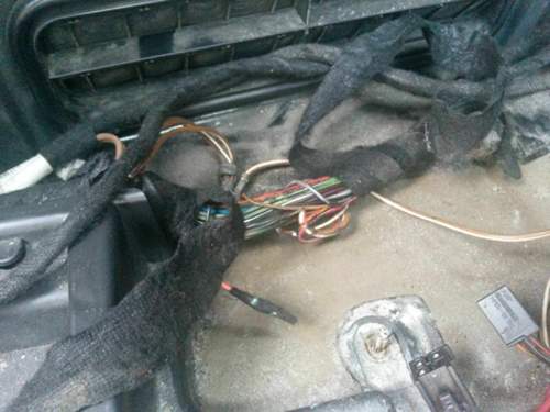

Hilfe... an meinem W211 Kombi läßt sich die Zentralverriegelung nur noch per IR betätigen. Ich muß aus geringer Entfernung auf den Griff der Fahrertür zeigen. Vorher konnte man aus 10m Entfernung auf- oder zuschließen. Batterien an beiden Schlüsseln sind erneuert. Der Radioempfang ist auch etwas schlechter geworden. Kann das am Antennenverstärker liegen und wenn ja wo ist der beim Kombi?
Das Antennenverstärkermodul befindet sich über dem linken Seitenfenster( beim T-
model),dieses frei legen und nachprüfen ob Strom ankommt.
Der Stecker für die Spannungversorgung hat drei kabel:
1.Rot/gelb der muss 12v dauerstrom haben (War bei mir nicht der Fall)
Hatte am Stecker kein Plus anliegen.
2.Pink/blau Radio Schaltsignal
3.Grau/gelb nur 10v
Meine Lösung:
Habe das SAM Fond Steuergerät ausgebaut erst mal geprüft ob der Stecker nicht lose
ist, es ist ein grüner Stecker mit gleicher Kabelbelegung wie am
Antennenverstärkermodul.Am Rot/gelben Kabel lag strom an +12v wie es auch sein
muss.Hab dann den Kabelstrang verfolgt von SAM aus bis ich nach ca. 30 cm fündig
geworden bin.Die Leitung hatte einen Abzweig und genau an der Stelle ist die
abgegammelt(so viel zur Daimler Qualität..). Diesen Abzweig eingelötet und abisoliert.

MiReu hat mal die genaue Lage der jeweiligen Antennen hier als PDF gepostet. Einfach mal in der SuFu stöbern, das wird man fündig.

Nach dem ich den Antennen Verstärker ausgebaut und mit Kontakt spray gereinigt habe funzt endlich wieder alles.
Also nix Drähte oder so.
Und das Teil ist in der C Säule? Fahrerseite war das?
Ich muss das Mal bei meinem 210er prüfen. Bei der starken Sonne muss ich manchmal den Schlüssel genau ans Schloss halten.
Genau Fahrerseite C-Säule (w211) Mopf

Hallo Chemiekutscher. Ich habe lange gesucht aber es nicht gefunden. :-(
Vielen Dank für diese super Beschreibung.
Nachdem seit einigen Monaten nur noch die Infrarot-Funktion ging, habe ich mich gestern mal auf Fehlersuche begeben. Siehe da: Gleiche Stelle, gleiches Problem und danach wieder alles normal.
