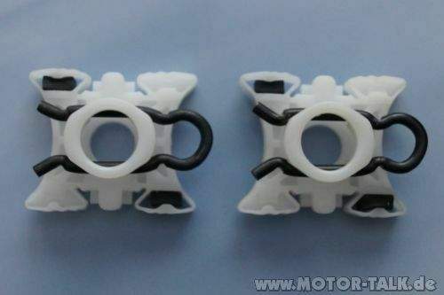

Ich habe ein Riesen problem mit meiner Beifahrerseitenscheibe 😮 sie schließt nicht mehr richtig
wenn ich die Scheibe zu mach geht sie etwas nach außen und kommt oben links nicht mehr in den Gummi rein 🙁 nun habe ich Pfeifgeräusche unterm fahren und Wasser kann wahrscheinlich auch eindringen gibt es da einen Trick wie ich das beheben kann? reparatursets?

Ist wieder nur meine Meinung, aber ich glaube nicht, das es am Gleitstück liegt. Warum? Weil die, wenn sie verschlissen sind mit einem Knall rausspringen. Dann hängt die ganze Scheibe schief. Ich würde eher vermuten, das entweder was nicht richtig eingestellt ist, oder das die Scheibe aus der seitlichen Führung gesprungen ist. Ich hatte auch schon mal, das der Gummi aus der Führungsschiene rausgegangen ist, dann wackelt die Scheibe auch wie ein Kuhschwanz. Wenn man die Verkleidung aber schon ab hat, dann sollte man die Gleitstücke auch genau ansehen

hi du musst die Innenverkleidung abmachen den Fensterheber so einstellen das du an die bügel/Führungen kommst!
du hast unten an der scheibe zwei führugen aus alu.da müssten die weissen klipse drin sein (siehe Foto) die sind bestimmt verschlissen und würd sie auch gegen neue austauschen.kosten 4 stck bei bei BMW ca 10 euro.die scheibe musst du hinten hochziehen und in die Führungen einführen zuerst vordere dann hintere Führung! bisserl fummel arbeit aber ich habs in 30 min geschafft!
gruss charly
Scheibenfuehrungen

ich kann He-Man nur zustimmmen. Die Clipse kannst Du aussschliessen, die sind entweder defekt und die Kugel springt raus oder nicht.
Ich hatte das Problem an der Fahrerseite, da war ein Arm des Fensterhebers verbogen, dadurch lief die Scheibe beim Hochfahren auch immer hinten oben aus dem Gummi. Ich würde mal den ganzen Fensterheber (Mechanik) ausbauen und darauf achten, ob einer der beidne Arme irgendwie krumm aussieht, kannst ja ausgebaut mal Fotos einstellen

Ich schließe mich an, dass es die zwei weißen Plastikgleiter nicht sein können.
In der Tür verläuft jeweils links und rechts eine senkrechte Schiene, diese ist im oberen Bereich zusätzlich mit einem Dichtungsgummi/filz ummantelt.
Wenn die ein bisschen geknickt oder gar eingerissen ist, fährt die Scheibe schief hoch und führt exakt zu dem von dir beschriebenen Problem.

Ach und die Gleitstücke kosten nur 2,50€ das Stück,ne Dose weißes Sprühfett was um 8 Euro und ein bischen Reinigungsbenzin wird wohl auch so um den Dreh liegen,um das ganze alte Fett aus den Aluschienen zu bekommen,damit die Gleiter wieder sauber laufen,nachdem man sie ausgetauscht und die Schienen nue gefettet hat,nachdem man die deshalb verbogene Heberschere wieder geradegebogen hat.
Und wenns die doch härter erwischt hat,ne passende Schere kost bei BMW 100 Euro....oder man probierts mit dieser hier: Klick
Niete ausbohren und gegen kurze M6 Schrauben und Muttern ersetzen und das Zeug kost auch ned die Welt.
Feinjustierung ned vergessen und das Thema ist gegessen.

Wird leider nicht von Dauer sein. Sobald du die Scheibe wieder mal ganz nach unten und wieder hoch fährst, wird sie vermutlich wieder rausspringen.
