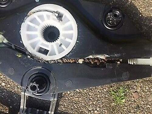

Hatte ebenfalls das Problem mit einem gerissenen Seilzug (Rost), kann bei einem fast 7 Jahre altem Auto auch passieren... Nachdem ich durch den Abbau der Türverkleidung feststellen konnte wo das Problem lag, fuhr ich erwartungsvoll zu AUDI und wollte einen Ersatz kaufen/bestellen...
Leider musste mir der Verkäufer erklären das ich einen einfachen Seilzugmechanismus nicht kaufen kann da der Hersteller getauscht wurde, es gäbe nur ein Reparaturset, bestehend aus dem Seilzugmech. + Steuergerät und co... kostet 233,.. €. Gut dachte ich mir, musste halt kaufen... Doch damit wäre es leider nicht getan... Den Einbau MUSS leider AUDI erledigen, denn das Steuergerät + Motor müssen neu codiert/programmiert werden... zu den 233€ Material kosten würden dann nochmals 410€ Arbeitskosten hinzukommen... Das war für mich echt nicht akzeptabel, ich habe ihm erklärt, dass ich nicht verstehe warum ich jetzt ca 650€ zahlen muss nur wegen einem gerissenen Drahtseil!? Nun ja nach langem hin und her bin ich leicht verärgert aus dem Shop... Aus Bekanntenkreisen und mit Hilfe des Forums habe ich dann den Rat bekommen das Seilzugsystem mit der Teile Nummer 8T0837462C zu kaufen (116,.. €), mit dem Risiko das es nicht passt (orig Teile Nummer ist ohne C am Ende). Also nochmals zu Audi und das Teil bestellen... Nach viel Überzeugungsarbeit war der Mitarbeiter dann bereit mir das Teil zu bestellen... Das Teil kam an wurde von mir eingebaut und wen verwunderte es... es passte!!! Das einzige was nicht passte war die Schraube am hinteren Halter welche bei dem neueren Reparatur Satz etwas größer ausfällt, naja die bekommt man in jedem Baumarkt...
Etwas filigran ist die Feinjustierung der Scheibe, jedoch kann diese mit den Schrauben in den Haltern erledigt werden. Um den Motor neu anzulernen reicht es aus den Stecker zwischen Tür und C Säule zu lösen und erneut anbinden.

So,ich melde mich zurück.Gestern habe ich mein fensterheber Mechanismus repariert und es läuft wunderbar.

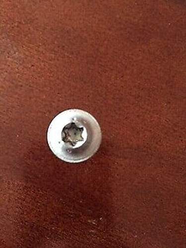

Ich war zuerst skeptisch ob es klappt und ja bei eine schraube hatte ich ein bisschen probleme.
So alles so weit gut nur in den Reperatursatzt fehlt eine schraube die mitbestellt werden sollte oder da ich zuhause nur 6 kant schraube hatte habe die auch eingesetzt mit eine grössere scheibe. Es war ein packt die schraube M8 x 25 einzusetzen aber es ging.
Ich habe für das ganze ca. 3 Std. gebraucht aber habe mir auch zeit gelassen da es richtig schön warm ( 25 ° ) war.
Ich hänge noch mal ein bild mit der schraube an die nicht mehr passt da es vorher M6 x 26 mm drine war und bei der neuen Reperatursatz eine M8x26 mm rein kommt. Am besten nachfragen bei Audi.
Für das Reperatursatzt habe ich 137,- € bezahlt und für die türverkleidungs klips habe ich ca. 5,- € bbezahlt die ich garnicht brauchte.
Ich frage mich nur wieso ist die Rechte seite Reperatursatzt teuerer 242,- € und die Linke seite nur 137,- € ?
Ansonsten möchte ich mich bedanken für die Anleitung hier oben und für die Bilder auch.
Grüße hujihu
PS. die Fensterheber dichtungen habe ich nicht getauscht sondern nur gereinigt. Mal schauen wie es sich verhällt wenn es wärmer draussen wird.
Sorry wegen Rechtsschreibung :-)
Bilder unten :
Bild 1 -- Mein defektes Fensterheber ( seil verrostet )
Bild 2 -- Fenster ( Glas ) halterung mit der schraube M6 x 25 mm die alte version ( beim neuen schon anders M8 x 25 mm
Bild 3 und 4 -- die alte schraube
