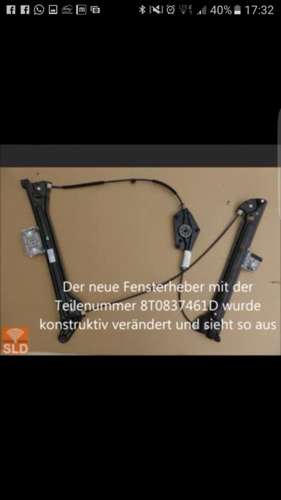

Kann mir jemand die Teilenummer für die Fensterheber A5 Bj.08 Fahrerseite verraten. Hat jemand eventuell noch einen Mechanismus zufällig den er mir verkaufen möchte?
da die Frage von TheDice leider unbeantwortet ist, frage ich auch noch mal. In diesem Thread wird von 8T0 837 461 C bzw. Endung D gesprochen. Gibt es bei diesen Teilen Unterschiede? Welches Teil ist für welches Baujahr?
Bei meinem A5, Bj 09/2008, ist wohl bald auch eine Reparatur an der Fahrerseite notwendig. Audi will mir das komplette Paket verkaufen ~600€ (..). Wenn möglich, will ich die benötigte Mechanik daher auch gar nicht bei meinem Freundlichen kaufen. Auf partacus.de werden beide, Endung C bzw. D geführt. Daher meine Nachfrage. Danke.
du kannst es einzeln kaufen. letzte woche getan
130 euro bezahlt
Mmh aber welche Teilenummer soll ich nehmen? Welches Baujahr ist deiner und welche Teilenr hast du gekauft?
hab einen 2009er. Beifahrer oder fahrerseite?
das aufm dem bild ist die für die fahrerseite.
die für die Beifahrerseite ist die letzte 1 durch ne 2 zu ersetzen.
Screenshot-20160405-173206
Ok, Danke. Bei meinem ist die Fahrerseite fällig. Beifahrer dann wohl in einem halben Jahr.
Also mit Endung D. Mich irritiert bloß, dass es auch C gibt. Einige hier haben ja die Teilenummer mit C verbaut.
