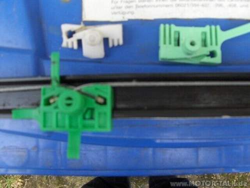

Da mein Fensterheber kaputt ging und ich einen neuen brauchte, stellte ich dabei fest, dass nicht nur die Farbe ausschlaggebend ist, sondern auch die Tiefe des "Nippels" der das Fenster hoch- und runterschiebt.
Ich hatte einen weißen Gleitstein drin. Der neue FH hatte einen grünen.
Ergebnis: Da der grüne Gleitsteine einen kürzeren Nippel hat, passt er nicht. Also kann man keine weißen gegen grüne Gleitsteine austauschen, umgekehrt aber schon.
Wobei auch der Bowdenzug ein anderer ist. Bei dem FH mit dem grünen Gleitstein ist es ein durchgängiger Bowdenzug; beim FH mit weißem Gleitstein sind es zwei.

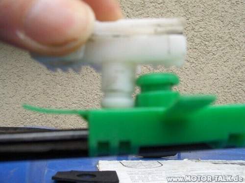

Update:
In der Anlage stelle ich Fotos von den mittlerweile drei verschiedenen Gleitsteinen die ich habe online.
Es gibt m. W. mindestens drei Ausführungen:
- weiß
- saftiges gras-grün
- mintgrün
Sie sind unterschiedlich in der Tiefe des Nippels und im Durchmesser.
Der Bowdenzug des Fensterhebers ist -entgegen meiner vorherigen Info- bei keinem Fensterheber durchgehend; es sind also immer zwei Bowdenzüge vorhanden.

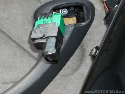

Ich war eben auch an der Tür dran und gehe ein bisschen weiter ins Detail / ergänze:
Du brauchst einen Kreuzschlitzschraubenzieher, einen 5er - Imbusschlüssel und was Spitzes, evtl. kleinen Lüsterklemmenschraubenzieher.
Eine Kreuzschlitzschraube sitzt rechts an der Verkleidung der Türöffnungshebel-Blende.
Wenn die Blende ab ist, sitzt darunter nochmal eine Kreuzschlitzschraube. Die ebenfalls rausdrehen.
Im Türgriff ist im unteren Teil ein Plastestopfen. Den vorsichtig raushebeln. Dort drunter ist eine Imbusschraube. Rausdrehen.
Die zweite Imbusschraube ist unter dem Fensterheberschalter. Den vorsichtig raushebeln (Nicht den Schalter selbst, sondern die Umrandung vom Türgriff heraushebeln. Kabel am Stecker lösen.)
Dann von unten angefangen die Türverkleidung nach vorn rausziehen.
Es hilft, wenn die Abdeckung des Bose - Lautsprechers abgenommen wird, Damit finden deine Finger leichter Halt.
Wichtig: Die Türverkleidung nur unten und an den Seiten nach vorne rausziehen. Anschließend die gelöste Verkleidung nach oben schieben.
Es sind Plastenippel, allerdings sehr stabil. Einfach ein bisschen zarte Gewalt. Ist die Verkleidung vorgezogen, die Griffverkleidung drehen und so rauspopeln, daß der Türgriff durchgeht. Jetzt hochheben und über den Verriegelungsknopf schieben.
