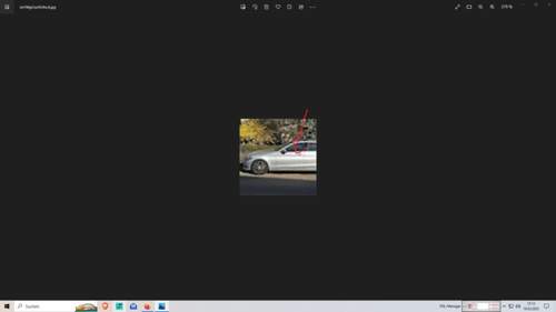

Fenster
@neky Ohje, auf Deinem Bild ist ja gar nichts zu erkennen. Du musst keine Verkleidungen demontieren, die Scheibe bleibt ja nicht auf dem Weg nach unten hängen (da hilft ja auch die Schwerkraft mit), daher musst Du in der Tür auch nichts schmieren. Außerdem läuft das Silikonspray sowieso in der Führung nach unten, und die Scheibe verteilt das ganze beim Hoch- und Runterfahren auch noch zusätzlich. Du musst also nur im Bereich des geöffneten Fensters schmieren, dafür reicht der Sprührüssel vom Silikonspray locker aus.
Entschuldige bitte und Danke für deine hilfe aber jetzt verstehe ich nichts.
Einmal heisst es nichts schmieren, weiter unten dann doch schmieren im bereich
des geöffneten Fensters.
..............................daher musst Du in der Tür auch nichts schmieren....................................................................
..........................Du musst also nur im Bereich des geöffneten Fensters schmieren,...................................
@MX_96 schrieb am 19. März 2023 um 18:31:53 Uhr:
@neky Ich meine damit, dass Du nicht die Fensterführungen im Inneren der Tür schmieren musst, dort wo sich die Scheibe beim Öffnen versenkt. Du musst nur dort schmieren, wo Du rankommst wenn Du das Fenster ganz runtergefahren hast.
