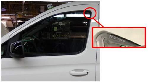

Guckt doch mal bitte welchen Baustand eure Scheibenführungen haben, alles unter 10S ist nöämlich von diesem Problem betroffen und zu ersetzen.
In der oberen Ecke sollte innen der Baustand wie auf dem Fotor stehen.
172671
Moin, 13S hab ich.
Sollte also eigentlich safe sein....
