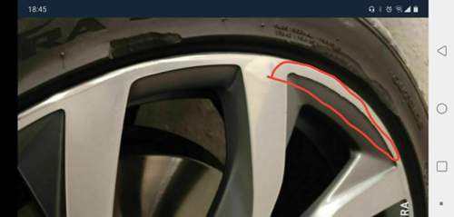

ich bin letztens ganz ungeschickt an die ecke eines Bordstein gekomme.Dabei wurde die Schutzkante abgerissen.
Der Reifen war nur einen Sommer drauf.
Was mein ihr weiter fahren oder ersetzen?

wird es bei den abgerissenen Stellen der Reifen Probleme beim TÜV geben?
Spätestens wenn der Prüfer erkennt, dass der Rand der Alufelgen aufgeschweißt und anschließend abgedreht wurde ist Schluss. Der Temperatureintrag beim Aufschweißen ist zu hoch für das Material und führt zu einer Gefügeveränderung im anliegenden Gussmaterial, dadurch ist die Festigkeit beeinträchtigt und die Felger nicht mehr legal im Straßenverkehr fahrbar.
Bei der Felge wurde gar nichts geschweißt!
@Kingpin1985 schrieb am 20. Feb. 2021 um 12:4:52 Uhr:
Die innere Kante der Silbernen Fläche unterhalb vom Reifenschaden hat das Audi Werk so ungerade sicherlich nicht verlassen, entweder aufgeschweißt und abgedreht/geschliffen oder beim Bordsteinschaden gewaltig Material nach innen gedrückt und den außenrand soweit abgeschliffen, dass die Spuren verschwinden.
Markier mir doch Mal die Stelle, die du meinst.
Falls es die Stelle ist, wo ich denke dass du die meinst, dann wurde auch da nichts geschweißt, sondern höchstens geschliffen wie es üblich ist beim reparieren von Felgen.
Ich hoffe man kann es so erkennen, links von der Speiche ist diese Kante komplett gerade.
Das sehe ich jetzt erst.
Die Felge ist defekt und ist zu tauschen.
Ich würde mir wünschen, dass Du einen aufmerksamen TÜV erwischst.
Defekt weil? Weil dort optisch der schaden noch zu sehen ist, dass vorher ein Bordsteinkontakt stattfand ? 😁
Und was ist das Problem daran? Wie gesagt, es wurde nichts geschweißt. Ist es verboten mit einer geschliffenen Felge zu fahren?
Ja

Hier etwas Lesestoff, in wie weit Reparaturen zulässig sind. Maximal 1mm Tiefe Kratzer dürfen rausgeschliffen werden!
