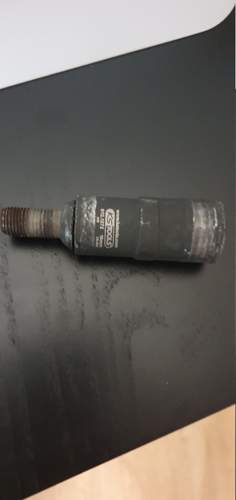

@MyGolfCabrio okay.. das probiere ich morgen mittag nochmals aber dann habe ich echt die fatzen dicke 😉
Peep...peep..ar....peep..Pepp dreckspeep drissfu....peep...fi...schraube...ars....peep
Ist draussen 🙂
Herzlichen Glückwunsch.
Jepp.
Auch meinerseits herzlichen Glückwunsch.
Jetzt hast du ein Problem weniger...

Das Problem war einfach nur der Ring.
Irgendwann war der ab und dann eine nuss nummer kleiner... volle kanone draufhämmern . knack... das wars.

Absolut... das war jetzt etwas persönliches zwischen mir und der schraube 😉
Und man sieht an der Schrauben.... 0,0000 WD40

Du solltest alles Schrauben austauschen wegen eventuellem Haarriss

Ja, da sind jetzt eh normale Bolzen drin
@yellwork Auch die normalen Bolzen haben gefühlt 1000 NM gehabt da ziehen die Schrauben sich in die Länge

Es ist unglaublich wie fest die Schrauben angezogen werden. Ich habe letztens auch 2 Drehmomentschlüssel beim lösen kaputt gemacht
