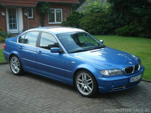

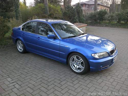

Ein gutes beispiel ist auch "rosyfan19".
Der hat auf seiner limo 8,5x19 et35 vorne, und hinten 9,5x19 et40, radläufe original, schleift leicht beim vollem einfedern.
Und da steht auch nix über.
Überzeugt euch selbst, auf dem letzten bild sieht man es eigentlich ganz gut .
