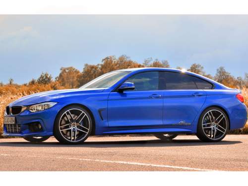

Vielleicht mal als Impression. Meine sind ET43 mit 10mm Spurplatten (also effektiv ET33), was deinen gewünschten Dimensionen entspricht. Auto ist ca. 30mm tiefer.
Ein bisschen könnten sie noch raus, aber 20 ist vermutlich zu viel.

Sieht klasse aus bei dir trotz der ganz schwarzen Felgen.Die Wagenfarbe ein "must have". ;)
Vielen Dank. :)
[OT] Die Felgenfarbe ist übrigens matt Anthrazit. :D
Ich weiß aber was du meinst. Es gibt die auch in glanzgedreht und normalerweise ist in der Frontschürze bei AC Schnitzer ein Chromelement. Finde ich auch schön, aber ich fand mit schwarzen Applikationen wirkt das Auto etwas sportlicher. [/OT]
