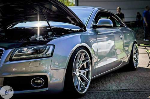

Sieht aber auch sowas von... aus wenn der Sturz komplett negativ gestellt ist.
Schon bisschen Wheelporn!
Img-20150913-wa0003
