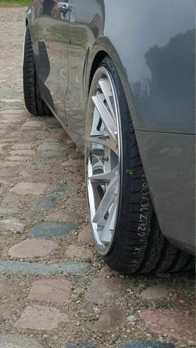

ich hoffe ihr könnt mir helfen und zwar kennt jemand die Felgen die auf dem A5 drauf sind?
Danke für eure Hilfe!

TÜV Probleme gibt es nur bei Felgen ohne Gutachten.
Vossen sind eintragungsfähig, da gibt es einen eigenen Thread.
(10,5x20 mit 275/30 rundherum mit TÜV)
Solltest Du weiterhin zu Rohana Felgen tendieren,
würde ich bei La Chanti anfragen.
ist zwar schon Uralt der Thread 😉 aber ich hab solch ähnliche jetzt drauf.
Mittlerweile sind die auch Eintragungsfähig

die Reifen sind 275/30.... werde aber auf 265/30 noch kurzfristig wechseln damit der Ballon Effekt verschwindet.
@LuckyPat schrieb am 6. September 2015 um 11:36:50 Uhr:
Der 265/30 ist lediglich 3 mm flacher als der 275/30. Das macht optisch keinen großen Unterschied.
Wäre für dich nicht ein 275/25 interessanter? Dieser ist 14 mm flacher!

Darf / kann man den auf dem A5 ohne Probleme fahren?
Hab schon an 255/30 gedacht.
Weder 275 25 noch 265 25 gibt es.
Wenn dann 285 25.... Das wiederum dürfte von der Breite kaum passen.
275/25/20 gibt es von Dunlop. Dieser darf auf einer 10,5" Felge gefahren werden.
Der 285/25 sieht auch schön flach aus. Deutlich extremer als der 275/30.
255/30 wird schwierig mit Reifenfreigabe für 10,5"

Habe jetzt die 255/30 drauf. Sieht erheblich besser aus. Aber das ist eben Geschmackssache.
20150911-151223
Und von welchem Hersteller bzw. vom wem hast du eine Reifenfreigabe für 255er auf 10,5J ??
@Passat_V6 schrieb am 11. September 2015 um 17:28:03 Uhr:
Conti und Vredestein geben Freigaben.
@LuckyPat schrieb am 11. September 2015 um 17:25:16 Uhr:
Auf jeden Fall ist der Unterschied zum 275/30 sehr deutlich zu sehen. Bei dem nun vorhandenen Platz an der HA könntest du noch Distanzscheiben montieren.

Lieber den Sturz wieder positiver einstellen um die Reifen zu schonen.
@LuckyPat schrieb am 12. September 2015 um 20:01:10 Uhr:
Das ist natürlich sinnvoller. War an der HA mit den 275/30 so wenig Platz, dass der Sturz negativer als Serie eingestellt werden musste?
