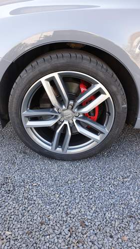

Wo genau muss ich denn den Zollstock am Reifen anlegen? Meine haben noch einen Felgenschutz. Der verringert natürlich deutlich den Spielraum, falls es dort ist. Ist es mittig an der Reifenflanke, sieht es schon besser aus.
Ich hatte die H&R 15 mm ins Auge gefasst. Auf 12 Uhr am Kotflügel kein Problem. Vorne und hinten am Kotflügel wäre das evtl. nicht möglich, obwohl es ne ABE gibt.
Bild #211521683
Das wirkt nur so. Ich schaffe es nie den Lenker auf 12 Uhr zu stellen. Du siehst auf den Bildern 4 + 5 das der Reifen vorne übersteht und hinten noch etwas Platz hat.
Ich muss dazu sagen, es ist so aber wirklich fast die Grenze erreicht. :)

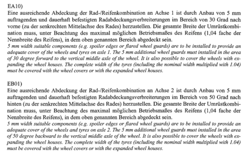

Im Lot und bei 30° kein Problem. Selbst wenn ich von der FSL aus messe. Ich quäle mich gerade durch die spezifischen Auflagen durch und schaue, was da drin steht.
Edit:
Ja well... EA10 und EB01 --> Versteh ich das korrekt, dass nur eine ABE vorliegt, wenn ich meinen Radkasten hinten und vorne um 5mm verbreitere?
Alles andere ist kein Problem. Wenn ich das korrekt deute, darf ich maximal 10er Scheiben nehmen, ohne, dass ich Änderungen am Radkasten vornehmen muss.
ABE H&R 15 mm
Da muss ein Abdeckstreifen befestigt werden. Hatte ich bei meinem SQ5 auch.
13149
13150
Dann habe ich es (leider bereits nach der Bestellung) korrekt gedeutet. Vielen Dank für den Input. Ich versuche mal den Händler zu erreichen und die Bestellung zu stornieren, bevor er sie bei DHL abgibt. Bei den 10er Scheiben muss nichts am Radkasten gemacht werden, dann nehme ich die 🙈
