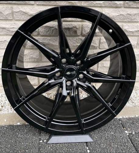

Moin zusammen,
falls noch jemand schöne 21‘ sucht ….
Bild #211495763
Bild #211495766

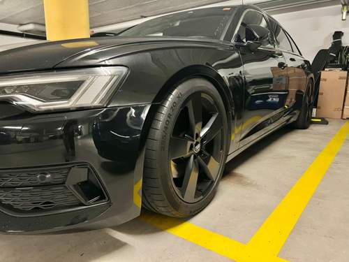

Hallo zusammen ich spiele mit den Gedanken mir 20 Zoll 9J et 30 für meinen a6 c8 zu kaufen. Nun sagte mir der freundliche Felgen Händler das es gut sein kann das bei einer et 30 was an der Karosserie machen muss und hat mir Felgen mit einer et43 angeboten. Nun bin ich mir nicht sicher ich möchte lieber die et30 drauf und keine spurplatten. Hat einer von euch Erfahrungen mit den et‘s? Oder genau mit der et30?

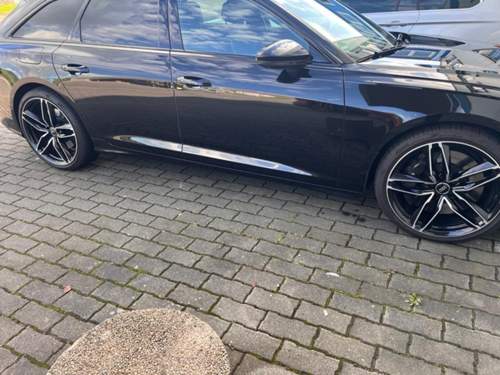

8,5 x 20 ET 43 Originalfelgen mit 255/40-er und 20 mm Spurplatte pro Rad vorne und hinten ohne Probleme verbaut.
Habe das Gefühl, dass noch einige wenige mm platz sind. Steht aber so jetzt bündig da.

  1. Habe much für diese Felge entschieden. Der freundliche Felgen Händler sagte mir et23 passt locker drauf. Bin ich echt gespannt…
Bild #211519154
Ja, genau. Wäre dann äquivalent zu ET 23.
Welche Grösse hat die Felge?
9jx20 ich hoffe das die schön sitzen wird bzw bündig im radkasten.
@phux2000 schrieb am 14. Mai 2025 um 10:57:03 Uhr:
und das i.V. mit nem KW V3?
Gibt's Fotos davon?
Noch keine bei richtigem Tageslicht. Habe die Sommerreifen erst seit ein paar Wochen drauf und hatte noch keine Zeit.
Habe auf die schnelle welche in der Garage gemacht.
Ich denke es sollte zum einschätzen wie es aussieht absolut reichen.
Ist mit KW V3.
20 mm DRA Eibachspurplatten pro Rad.

jo, das sieht doch gut aus. Hab mir 15er Platten bestellt und hatte schon bissl Schiss, ob es nicht zu eng wird (Serien-21“ auch in 8,5 ET 43). Aber dann bin ich ja guter Dinge.
Werde wohl morgen mal montieren…

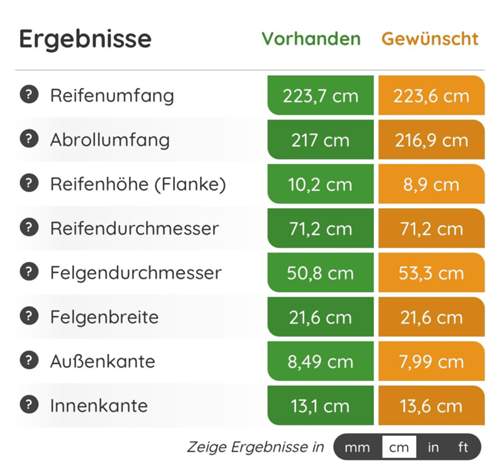

Ich habe mal verglichen und das sollte fast 1:1 wie meine Kombination sein. Habe 255/35 bei dir angenommen.

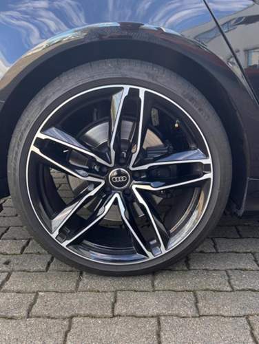

@Milfrider: Sieht wirklich klasse aus !!
Auf den Fotos wirkt es, als ob die Felge vorne im unteren Bereich etwas "übersteht". Hast Du das mal mit einer Wasserwaage ab der Kotflügelkante gemessen? Unser TÜV-Prüfer hatte das bei meiner Felgenkombination gemacht (9,5 x 20 ET 43). Das entspricht rechnerisch einer Spurplatte von 12,7 mm. Da war vorne nur noch ca. 1-2 mm Luft nach außen = kritischer Blick des Prüfers. Fraglich, ob mir dieser Prüfer das "OK" gegeben hätte.
