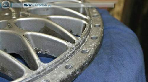

Da hast du dir aber was vorgenommen.
Zweiteilig ist im Winter allgemein nicht ganz vorteilhaft, da das Aluminium zwischen Felgenbett und Felgenstern zum oxidieren neigt und sich von innen nach aussen frisst.
Und lässt du die Betten nur hochglanzverdichten oder polieren, sind sie beim ersten Kontakt mit Streusalz im Eimer!
Um eine Oberflächenversiegelung kommst du nicht herum!
Nur versiegel mal eine polierte Oberfläche, da platzt dir beim ersten Steinschlag die Beschichtung wieder ab.
Wenn du länger als nur einen Winter Spaß damit haben möchtest, musst du sie komplett zerlegen und die Betten mit Kunststoffbeschichten lassen. Die Oberfläche würde ich nicht polieren sondern bürsten lassen, damit die Beschichtung besser hält und nicht nach dem ersten Steinschlag abplatzt.
Habe das ganze Thema schon bei meinen alten Styling 5 durchgekaut.
Gruß Thomas

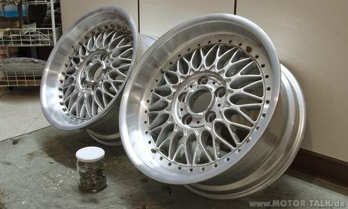

Zudem habe ich jetzt wohl jemanden der mir die Teile hochglanzpoliert, relativ günstig.
Natürlich dann nur für den Sommereinsatz geeignet.
Es gab mal einen, der hat diese Styling 80 Felgen selbst zerlegt und poliert.
Ich kann den Workshop nur nicht mehr finden. War so weit ich weiß im Syndikat.
Stand der Dinge ist, dass ich sie derzeit für 120 EUR / Satz hochglanzpoliert bekomme,
also natürlich nur die Betten. Dann wäre ich komplett mit Kaufpreis und Versand
bei 356 EUR für einen dann neuwertigen Satz.

Je besser solch eine Felge verarbeitet und versiegelt ist, desto länger hält sie dem Winter stand, aber früher oder später gammeln sie und das ordentlich.
Sobald im Winter etwas Feuchtigkeit zwischen die Teile kommt ist es vorbei. Ist wie bei brüchigem Asphalt+Wasser+Frost. Liegt das Alu dann erstmal frei, macht sich gleich das Streusalz dran zuschaffen.
Im Winter immer besser nur einteilig.
Wenn du dir die Arbeit nicht machen willst, würde ich die Felgen so verkaufen wie sie sind!
Unterschätze das Polieren nicht, das ist sehr viel Arbeit welche dir niemand bezahlen wird.
Die Felgen welche ich damals gekauft habe wurden auch im Winter gefahren.
Ergebnis siehst du unten.
Gruß Thomas

Ok.
Aber grundsätzlich bekomm ich das mit dem verlinkten Set hin?
Würde es gern ausprobieren🙂
Was ich dann mit den Felgen mach, weiß ich noch nicht.
Aber ich denke, dass wenn die Betten frisch poliert sind, diese
Felgen sicher ihre 400-500 EUR auf ebay bringen werden.
