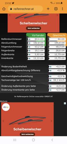

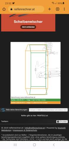

Würde dann optisch so aussehen. Vorne würde die Spur um 60mm pro Seite verbreitert, und der Reifen hätte noch wesentlich bessere Chancen von der Felge zu springen.

Ich will es nochmal für dich zum verstehen ganz langsam schreiben. Ich habe hinten 8,5x17 ET30 plus 15mm Spurplatten mit 245/40 drauf. Das passt abschließend zum Radlauf. Was Du willst, oder dein "Tuner" verspricht/anbietet steht fast 5cm weiter raus. Jeder Blinde greift sich dann dabei an den Kopf, vom TÜV ganz zu schweigen.
Entweder Du bastelst einen Lumma Breitbau dran, oder wirst, dank Rennleitung ziemlich viel Zeit mit der Abholung per Anhänger deines SLK mit jede Menge Schriftverkehr und Strafbefehle haben.

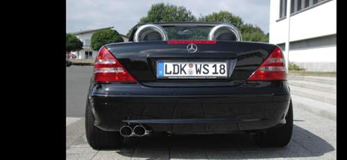

Es sollte mindestens so aussehen wie auf meinem Bild, sonst kann ich es ganz lassen ...
.... Du meinst wie auf "Deinem" von der Inden-Design-Homepage geklauten Bild ...
https://indendesign.com/portfolio/r-170/
Inden Champion LM Felgen dreiteilig
Vorderachse 9,0Jx18 mit 225/40R18
Hinterachse 10,5Jx18 mit 255/35R18
Karrosseriearbeiten erforderlich
