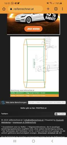

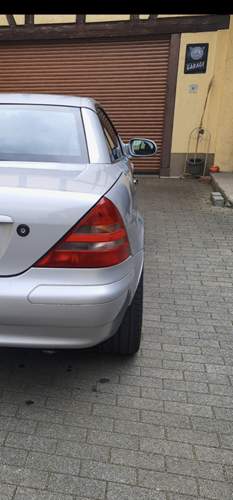

Ich will es nochmal für dich zum verstehen ganz langsam schreiben. Ich habe hinten 8,5x17 ET30 plus 15mm Spurplatten mit 245/40 drauf. Das passt abschließend zum Radlauf. Was Du willst, oder dein "Tuner" verspricht/anbietet steht fast 5cm weiter raus. Jeder Blinde greift sich dann dabei an den Kopf, vom TÜV ganz zu schweigen.
Entweder Du bastelst einen Lumma Breitbau dran, oder wirst, dank Rennleitung ziemlich viel Zeit mit der Abholung per Anhänger deines SLK mit jede Menge Schriftverkehr und Strafbefehle haben.
8,5x17 ET30 mit 15mm Spurplatte u.245/40
Grün 8,5" gelb 11,25"
Lumma Breitbau
Ich finds ja noch viel geiler, dass auf die Vorderachse auch 11,25 Zoll drauf sollen - mit 225er Reifen. Kann man sich nicht ausmalen. Aber der Meistertuner wird das hinkriegen. Ganz bestimmt.
