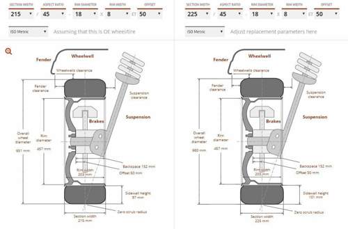

Moin Leute.
Ich habe da noch mal eine Frage an die Fachmänner... 😉
Auf Grund der Warterei auf das neue Gefährt sind meiner besseren Hälfte die Borbet CW2 in der Stadt untergekommen und diese dürfen in der Größe 8x18 ET50 laut ABE entweder mit...
215/45R18 (OHNE Auflagen) oder mit...
225/45R18 (TÜV-Vorführung + "Die Radabdeckung an Achse 1 ist durch Ausstellen der Frontschürze... 30°...)
235/45R18 (TÜV-Vorführung + "Die Radabdeckung an Achse 1 ist durch Ausstellen der Frontschürze... 30°...)
...gefahren werden.
Frage 1: Die 215/45er scheinen eine Sondergröße(?) zu sein da es nur wenige (namenhafte) Hersteller gibt die diese Größe im Programm haben... ist das so und spricht etwas extremst gegen dieses Maß?
Frage 2: Wie wahrscheinlich ist es das tatsächlich etwas am Kotflügel gemacht werden muss wenn man 225/45er nimmt da laut Reifenrechner noch sehr viel Platz zu sein scheint (Serien-Sportfahrwerk ist verbaut!)?
Besten Dank im Voraus!

Hallo
Sollten so mit 225er passen.
Gruß Bernd
Die 215/45 er werden dann halt auch wieder eine etwas geringere Flankenhöhe haben - im Vergleich zum 225/45er. Und wenn den nur wenige Anbieter im Angebot haben, wird auch der Preis über den Markt nicht so einfach geregelt wie beim gängigeren 225/45er. Kurzum, ich würde auf den 225/45er gehen.....
