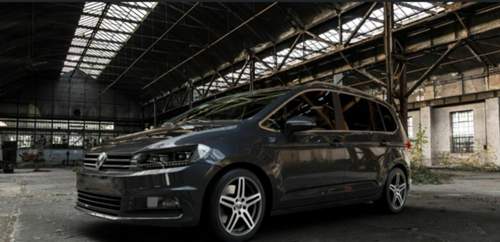

Da unser Touran Februar/März mit 17" Stockholm und Sommerreifen geliefert werden soll hatten wir uns schon mal nach Felgen umgeschaut und uns haben die DIEWE WHEELS CHINQUE NERO MACHINED in 17" sehr gut gefallen (siehe Bilder) alternativ mit 18".
Als Bereifung hatte ich Conti-Ganzjahresreifen in der Größe 215/55 R17 98V oder alternativ 225/40 R18 92V im Auge.
Der Touran hat das Sportfahrwerk verbaut und entgegen dem Bild (was mehr nach Urano-Grau aussieht) wird er als Highline in Indiumgrau gefertigt - was haltet ihr von dieser Felgen-Reifenkombination auch was das Aussehen angeht?
Ach und noch eine Frage zur Bereifung - ist es von der Härte und Restkomfort her ein erheblicher Unterschied zwischen 17 und 18"? Der Wagen sollte nicht bretthart sein. 😉
Konfiguriert hatte ich das Ganze hier:
https://www.felgenshop.de/.../
Vielen Dank schon mal im Voraus!

Hallo
Ich würde auf jeden Fall die 18" wählen.
Optisch ist die Felge zwar nicht meins, schaut aber ordentlich aus.
Gruß Bernd
Danke für deine Antwort Bernd.
Uns geht es darum möglichst wenig Putz-Aufwand zu haben da die Felgen ja auch im Winter gefahren werden... und aussen am Blanken einmal überwischen um Schmutz und Salz zu entfernen ist ja auch bei Minustemperaturen mal fix möglich.
Die Felgen haben nur eine Typengenehmigung und müssen dementsprechend beim TÜV vorgestellt- und eingetragen werden. Sollte es (auch bei 18"😉 und dem Sportfahrwerk (-15mm) Probleme geben oder ist man da noch weit von entfernt?
Vielleicht könnte mir ja Jemand sagen wie viel Platz bei 225/40 R18 zwischen Reifen und Radkasten ist und ob das Fahrzeug dann schon zu hart ist um über Kopfsteinpflaster zu fahren ohne das es Bandscheibenvorfälle gibt?

@timeliner die Felge ist aber nicht winterfest,oder? Jedesfalls sieht das nach einer gedrehten Front aus. Da wäre ich vorsichtig mit Salz.

Moin sprousa.
Die Felgen sollen wintertauglich sein - ich gehe mal davon aus das sie zum Schutz klar lackiert sind - das frage ich noch mal nach!
Du hast das Sportfahrwerk bei dir drin oder? Ist denn, mal ganz blöd gefragt, deine Reifenkombi mit 19" größer als die 18" die ich vor hätte mit 225/40 R18 (7.50x 18 ET 45) oder ist jede Felgen-Reifenkombi automatisch immer gleich groß damit sich der Umfang und somit die Tachoanzeige nicht verändert?
Tun sich die Reifen und Tachoanzeige nicht selbst kalibrieren?

Moin sprousa.
ich habe noch mal beim Hersteller nachgefragt und das Rad ist winterfest.
(Grundgepulvert – Farbgepulvert – abgedreht und mit Klarlack gepulvert) und es wird auf diese Winterfestigkeit auch Garantie übernommen.
Weiterhin bekam ich den Hinweis das die Felgen-Reifen-Kombi mit 225/40 R18 92V ohne Eintragung gefahren werden können... das hört sich doch gut an?
Servus,
Hatte beim ersten schauen das Schneeflockensymbol bei der Felge nicht gesehen. Bei abgedreht glänzenden Felgen ist sonst der Klarlack direkt auf dem Alu. Da kann Salzwasser einfacher den Lack unterwandern und zu unschönen weissen Verfärbungen führen. Aber mit Beschichtung ist das natürlich kein Thema.
Der Umfang meiner 19 Zoll Kombination ist sogar kleiner als der der 17 Zoll Standardfelgen um 3%. Das geht natürlich nur, wenn bei grösser werdenden Felgen die reifen schmaler sind an der Flanke, wodurch eben weniger Komfort zu erwarten ist.
Ist der Umfang zu gross, zeigt der Tacho weniger an als man tatsächlich fährt. Das darf nicht sein.

225/40 R18 ist schon arg klein:
https://reifen-groessen.de/.../?...
Nabend... was meinst du denn mit arg klein bzw. worauf ist das bezogen - das es optisch nicht aussieht, das mehr Platz im Radhaus ist oder der Komfort leidet weil die Flanke kleiner ist?
Nein, hat mit der Optik nix tun.
Aber wenn man mal mit der Originalgröße in 17" vergleicht:
Dann ist 225/40 R18 um 5% kleiner und ich hätte Zweifel, ob diese Größe ohne Tachoangleochung eintragungsfähig wäre.
Edit: Die Abweichung zur ebenfalls orginalen Größe 205/60 R16 beträgt allerdings weniger als 3%: https://reifen-groessen.de/.../?...
Wenn man diese Größe als Ausgangspunkt nimmt dann sind die 17er und 18er Bereifung im Rahmen der erlaubten 3% Abweichung, die 18er nach unten und die 17er nach oben ...
