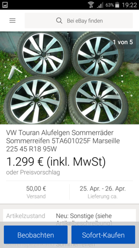

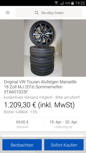

Bei mir funzen die!! Siehe Bilder!!
Problem gefunden. Link geht bei mir nur übers Handy.
Hier die Computerlinks:
http://www.ebay.de/.../401102361808?...
http://www.ebay.de/.../301931432613?...

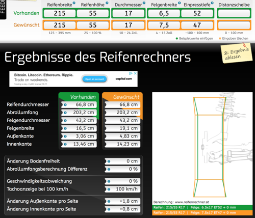

Die 235er vom Passat will ich eigentlich nicht behalten. Dachte da dann die 215/55 drauf zu ziehen.
Oder würdet Ihr eine andere Kombination vorschlagen?
Reifenrechner
215/55 R17 sollte erst recht kein Problem sein. Es gibt/ gab von Borbet mal ne 7,5Kx17 ET 50 mit ABE (ohne Auflagen) für den Touran. Da sollte es mit der ET47 keine großen Probleme bei der Einzelabnahme geben.

Wenn ich es richtig im Kopf habe ist für 215/55 R17 eine 7Jx17 Felge als „Normfelge“ vorgesehen. Ein halbes Zoll größer oder kleiner ist da kein Problem. Glaube auch nicht, dass das irgendwie mickrig oder so aussieht.
Habs gefunden... für 215/55 R17 sind alle Felgen von 6J bis 7,5J zulässig!
@dukebtd schrieb am 20. Dezember 2017 um 21:37:03 Uhr:
Was meinst du mit mickrig? Die Felge ist doch breiter und kommt ja eigentlich weiter raus?
Das schon, aber der Reifen wird aufgrund der größeren Weite flacher.
Und die Flanken stehen im Extremfall schräg nach innen, wenn die Lauffläche schmaler als das Felgenbett ist.
Aber nachdem was Touri sagt, sollte alles im grünen Bereich liegen.
