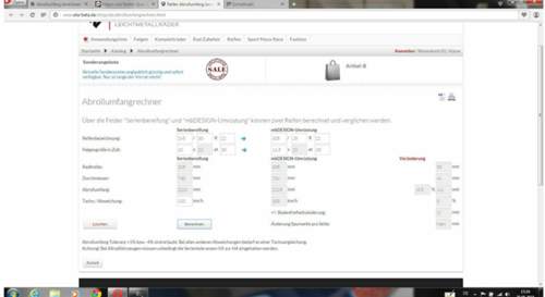

Hallo Leute! Ich weiß, dieses Thema ist schon uralt, aber ich hab eine Frage bezüglich Mischbereifung bei 22 Zoll!
Hatte vorher rundrum 295/30/22 gefahren. Dieses Jahr habe ich mir andere Felgen geholt (VA 10J und HA 11,5J) und wollte an der HA 335er Reifen haben. Jetzt die Frage! Welche Kombination kann ich bedenklos fahren? Die Suchfunktion hab ich schon benutzt, da ich schon mal so ein Thread irgendwo gesehen habe, aber finde es entweder nicht mehr oder es ist schon gelöscht. Es ging dort um die Mischbereifung, Abrolldifferenz und eventuelle Getriebeprobleme bei zu hoher differenz bei 22 zoll. Also hier die Reifenkombi:
1. VA 295/30/22 und HA 335/25/22 (wäre mir lieber, da ich noch 4 fast neue Reifen für die VA habe)
2. VA 285/30/22 und HA 335/25/22
oder gibt es sonst noch Möglichkeiten?
Danke im Voraus!
Wladi

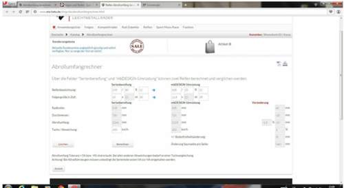

hier kannst Du die Differenz berechnen
ich meine im Kopf zu haben, daß das VTG laut BMW 2% Differenz klaglos verkraftet.
MD
Was wäre denn jetzt besser? Von den Zahlen her sind an der VA die 285er vorteilhafter, aber für den Tacho beides gleich. Unterschied 0%. Beides möglich ohne Bedenken?
Abroll295
Abroll285
