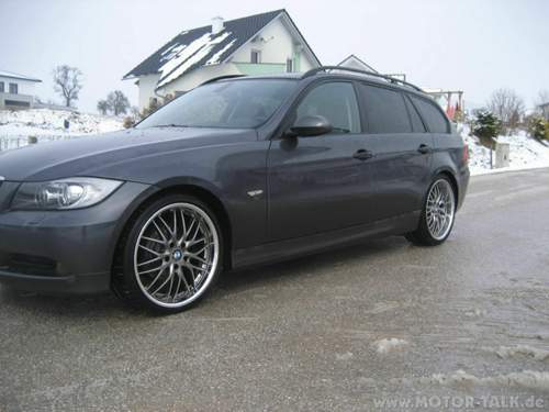

hallo!
was hälst von barracuda voltec t6 in 19 zoll?
anbei zwei bilder :-)
Img-1388
Img-1389
die sind jetzt leider nicht ganz so mein geschmack (ich denke, die einpresstiefe stört mich ein wenig) und ich befürchte, dass man sich beim sauberhalten sehr viel ärgern muss.
die erinnern mich ein kleinwenig an die guten alten bmw felgen Styling 5 v2
eigentlich passen sie schon irgendwie zu 'nem kombi. groß und mächtig 😉

hallo!
also ganz so schlimm wie die bmw felgen sehen sie nicht aus 😛
m.f.g.
lach 😛 ...damit will ich nicht sagen, dass die felgen so schlimm ausschauen, sondern dass sie den alten kult mit den vielen speichen aufgreifen.
@neoneo28: von der optik gefallen mir diese felgen. da kann ich mir vorstellen, dass das schwarz eher in den hintergrund rückt und der bremsstaub nicht so einfach auffallen wird. wie machen sich diese 18" am riesigen 5er?

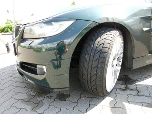

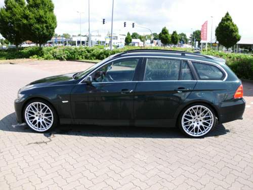

Moin moin aus dem hohen Norden,
ich fahre selbst ein 330xd und musste ein bisschen schmunzeln über Mehrverbrauch 🙂
ich habe 17" im Winter und die 18" im Sommer mochte mein VTG nicht so, es knurrte schon, weil die vorderräder ein mehr Umfang von 4cm hatten obwohl die ziehmlich an der Verschleissgrenze waren und hinten fast neuwertig, aber halt verschiedene Hersteller und was weiss ich, wollte halt nichts experimentieren. Und 18" ohne Tieferlegung sah halt nicht so pralle aus.
Fahre jetzt 9JX20H2 ET30 mit 245/30ZR20 rund um, da es aber so Y-Speichen like BBS Design sind, sind sie sehr pflege bedürftig. Aber da deiner auch ein Allrad ist und du sicherlich mit den Gedanken von 265 hinten und 235 vorne auf 19" spielst, was das maximum ohne Einzelabnahme beim Tüv wäre. Rate ich Dir mal 20" zu probieren 🙂 klar es wird definitiv härter von Fahrkomfor, aber lass mal die 500Nm an den 20" reissen 🙂 ein feuchter Traum bei Kickdown 🙂
