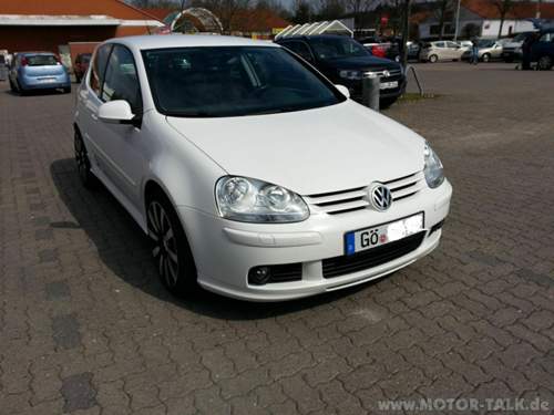

Moin, Ich fahre ET 35 und ET 45 auf Golf 5 mit 18 Zoll Felgen !
20150411-122254

@marcojg24, sind es dem Fall auch 8x18 Felgen? Hast du denn auch beide ETs eingetragen,warscheinlich schon, oder?
Ja,steht so im Fahrzeugschein.
@marcojg24, und die ET 35er passen hinten drunter ohne drüber zu stehen?
Ich frage deshalb weil ich 35er sowie 50er von der gleichen Felge habe. Ist es nicht so das die Felge dann auch vorne passend sein könnte? Oder gibt es nen Unterschied zu hinten und vorne vom Platz her?
