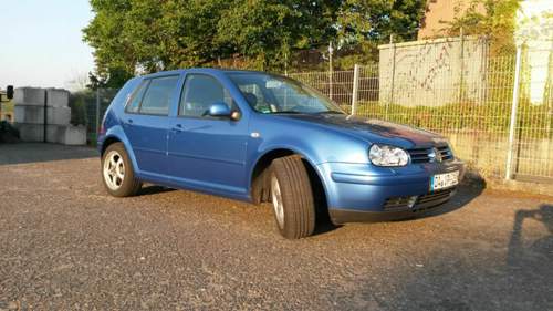

Auch wenn diese oder eine ähnliche Frage hier bestimmt schon 1000 mal gestellt und bearbeitet wurde, danke ich trotzdem schonmal denen die so nett sind mir zu antworten.
Ich fahre jetzt seid ner Woche nen golf 4 vari. BJ. 99 die Serien 15" alus sind mir "eigentlich" zu langweilig mein Schwiegervater hat im schuppen noch 7,5JX16 ET 45 Felgen liegen(mal abgesehen vom LK da das Audi Felgen sind?!) mit, ich glaube... 215/55 Reifen drauf oder 205/55 (bin nicht wirklich der felgen/Reifen spezi). wie siehts aus kann ich die im Sommer raufbasteln ohne Probleme bzw. Was und worauf muss ich achten???

Du wirst um eine Sonder-Abnahme eines Prüfdienstes nicht drum herum kommen, wenn du solche Felgen nehmen willst.
Viele Prüfer tun sich schwer, wenn dein Auto nichtmal in dem Gutachten erwähnt ist. (weil es ja nicht passend ist)
Und selbst wenn du ein Gutachten hättest, ist es in Verbindung mit Spurplatten wieder ungültig, was wieder einer gesonderten Abnahme bedarf.
Da beißt sich die Maus in den Schwanz. 🙂
Ich will es mal auf den Punkt bringen. Es ist Pfusch was du vor hast.
original fährt der mk4 mit
6,5x16 ET42
Wenn du unbedingt die audi felgen fahren willst (ich hoffe die reifen nicht, da sie schon Knochenhart sein werden)
Gehst mit der Teilenummer von den felgen zum freundlichen und besorgst dir nen Ausdruck zwecks der traglast (damit der tüv/Dekra weiß wie viel die Felge aushält)
Dann eintragen lassen für Viel Geld...und dann noch lochkreis Adapter dazu....
Und dann ist noch nichtmal geklärt welchen reifen du auf die felgen ziehen willst/darfst...
Man beachte abrollumfang und reifenFreigabe (weiß ehrlich gesagt nicht ob 205/55 auf der Felge erlaubt wären)
Besorg dir bitte einfach Zubehörkompletträder mit KBA Nummer wo dein Fahrzeug drin steht oder originale 16zoll Vllt sogar 17zoll und alle sind glücklich 🙂

Hab welche gesehen 5 x 100 auf 5 x 112, 20mm pro Scheibe. Aber es geht mir mehr um das Felgen maß 7,5JX16 H2 ET45 als um den Lochkreis?!
Ok...Erkenntnisresistent....schaffe dir deine eigenen alternativen Fakten beim TüV?
Okay... Das ist mal ne klare hilfreiche Antwort. Weil auf den VW Felgen die ich jetzt im Keller hab steht keine ET drinne und das sind 15" Felgen. Aber so wie du das beschrieben hast ist mir das echt zu aufwendig auch wenn ich die Felgen für lau kriege. Dann halt ich lieber n bißchen Ausschau nach schicken nicht zu teuren Felgen die vernünftig ohne Aufwand passen. Eingetragen sind nur 195/65 R15.
Dann sind weiterhin legal zulässig, ohne gesonderte Abnahme:
(ABE zu den Rädern vorrausgesetzt)
205/55/R16
das ergibt sich aus der eingetragen Größe:
195/65/R15
Genau, das ist viel zu viel Aufwand(für deinen alltagszweck und geldmäßig wird sich das nix nehmen).
Im Fahrzeugschein (dort stehen nicht alle Größen die du fahren darfst) steht zwar nur 15zoll aber originale felgen mit original reifengröße darfst du trotzdem fahren.
Der Markt bietet dir bestimmt gute andere Alternativen 🙂

Soll nichts spektakuläres sein also kein schow&shine oder so, soll halt nur optisch ne aufbesserung sein das ich nicht viel Geld und Aufwand investieren muss. Nur 15" sind mir persönlich eig. Einfach zu klein, zumindest für den Sommer. Er soll halt Alltagstauglich bleiben zwecks familie 😉
Na dann originale VW Felgen in 6,5 x 16 ET 42 nehmen.
Aber aufpassen, es gibt von Audi identische Maße, aber trotzdem zickt der TÜV rum, weil Audi usw.
