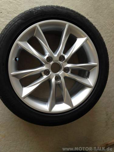

kann die Felge mit Smart Repair noch aufbereitet werden?

Es gibt Anbieter die diese Felge neu abdrehen was aber auch nicht gerade günstig ist.
In diesem Fall Pech gehabt...
Das ist kein Problem die Felge zu erneuern. Aber da muss definitiv ein neuer Reifen her.
Kann der Felgen Doc. ohne Probleme machen. Ca. 8-10 cm lang der Schaden?
Kosten belaufen sich auf 80-140 € in dem Dreh für diesen Schaden.

ja kommt sowieso ein neuer Reifen drauf,
also muss die Felge abgedreht werden?
oder gibt es da noch eine andere Möglichkeit?
Jegliche spanabhebende Bearbeitung von Felgen ist untersagt, weshalb Du die Felge nicht abdrehen lassen kannst.
http://www.brv-bonn.de/.../PI11022501_Alufelgenreparatur.doc
Übrigens haben selbst Felgenhersteller diesen Passus (beispielsweise BBS) schon in ihre Rädergutachten übernommen.
Die Felge verliert dadurch nicht nur an Festigkeit, sondern auch ihre Betriebserlaubnis.

Das Dokument ist uralt und nicht mehr gültig. Einfache Reparaturen sind definitiv erlaubt. Außerdem steht in dem Dokument sogar drinne, dass er erlaubt ist:
"Handelt es sich bei dem entstandenen Schaden hingegen um einen rein optischen Makel, ist die Weiternutzung des instand gesetzten Alurades erlaubt."
Kleiner Tipp: wenn du schon was hochlädst, dann bitte vorher durchlesen 🙄
Die Stelle leicht abfeilen, spachteln, teillackieren mit airbrush, fertig.
Hab ich schon zigmal gemacht, ist aus dem Stand nicht mehr zu sehen.
Dafür sollte man aber schon mal lackiert haben und keine 2 linken Hände mit je 5 Daumen haben.
Wegen solch kleinen Schäden eine neue Felge zu kaufen kurbelt zwar die Wirtschaft an, macht aber auch das Portmonee schnell leer.
Wenn die Felge aber gerissen oder verformt ist würde ich dann logischerweise in eine neue investieren.
Selbstverständlich hat dieses Dokument noch Gültigkeit, was Du zu jeder Zeit prüfen kannst, anstatt hier Unwahrheiten zu verbreiten...Ende.
@ TE
Hier noch einmal eine aktuelle Zusammenfassung, der gültigen Reparaturrichtlinie für LM-Felgen, aus welcher eindeutig hervor geht, dass das Abdrehen der Felgenhörner unzulässig ist.
http://www.standox.com/.../...rkstatthandbuch%20Felgenaufbereitung.pdf
