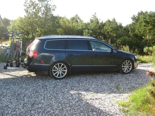

Also ich habe an meinem Variant nachträglich die Originalen 18 Zoll verbaut, also 235/40/18 auf einer 8x18 Zoll Felge ET44.
Zusätzlich habe ich ihn auch noch mittels H&R Federn tiefer geholt, und ich behaupte mal er ist mehr wie 30mm runter gekommen.
Einzig den Sturz hinten habe ich auf die -1'45 ändern lassen, und bei unseren Urlaubsfahrten dachte ich auch erst der Schleift, aber absolut keine Probleme.
Wie es mit dem Originalen Sturz gewesen wäre weiß ich nicht, aber wenn ich bedenke wie hochbeinig meiner mit dem Standard Fahrwerk war, kann ich mir auch nicht vorstellen das er mit 18 Zöllern geschliffen hätte.
Anbei mal ein Bild von unserm aus dem letzten Skandinavien Urlaub

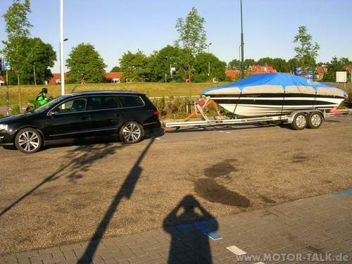

Da frage ich mich allen Ernstes was bei meinem Auto anders sein soll / kann als bei euch, wie gesagt, ich habe keine Anschlagdämpfer verbaut und musste die Radhausinnenverkleidung oberhalb ausschneiden, Den Übergang Stoßstange zur Karosserie ( Nase ) Wegdremeln und den Sturz negativ einstellen lassen. Habe ebenfalls serien- Sportfahrwerk allerdings wie bereits gesagt nicht die serienmäßige 18 Zoll Variante.
Wenn ich zum Beispiel so fahre wie auf dem Bild geht (ging ) das nicht ohne schleifen, wenn eine stärkere Bodenwelle kam.
P.S.
@zwei0
wenn mein Auto ein schleifunikat sein sollte dann nehme ich alles zurück und behaupte das Gegenteil.
Jedoch hatte bei einem Bekannten mit 8x18 und ET 35 235/40/18 ebenfalls mit 3 Personen, Hund und Gepäck einmal kurz beim vollen einfedern (Bodenwelle Autobahn )geschliffen.
Meine Teststrecke ist eine Bodenwelle in einem benachbarten Wohngebeit, die brauche ich nur mit 10 km/h zu überfahren und wenn 5 Erwachsene drinsitzen trennt sich die Spreu vom Weizen. Brauche ich noch nichteinmal Gepäck mitzunehmen.
Passat mit Trailer
