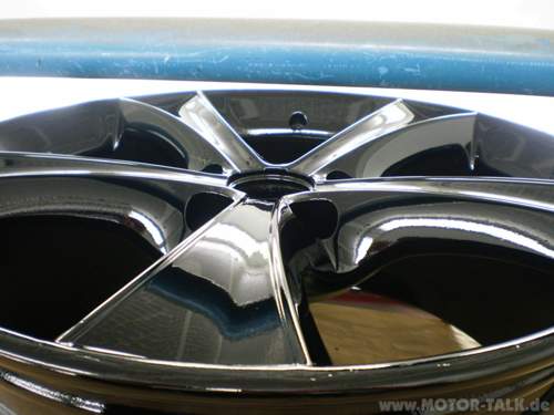

So bin endlich dazu gekommen meine Felgen zu lackieren.
Da es das erste Mal ist bin ich ziemlich zufrieden.
Sind zwar nicht perfekt geworden, war aber auch leider wegen des Zeitmangels nicht möglich.
Morgen Kann ich dann bessere Bilder liefern.
Lg P.
P3240072
P3240079
P3240077

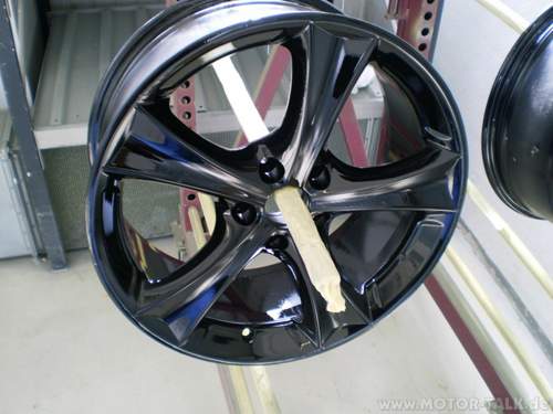

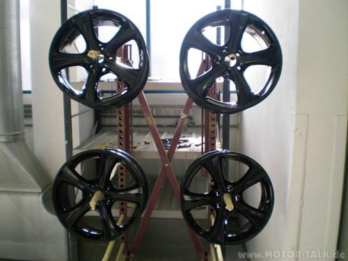

hi zusammen,
da meine winterfelgen mittlerweile die eine oder andere macke haben 🙁 bin ich am überlegen, ob ich so lackieren lasse (wenn der preis passt)! nur kann ich mich nich entscheiden in welcher farbe! gleiche farbe wird schwierig, weil das wohl ein spezielles sehr teures verfahren sein soll! also hätte ich noch folgende wahlmöglichkeiten:
- schwarzglänzend (mit silbernen reifenstripe)
- mattschwarz (mit silbernen reifenstripe)
- in wagenfarbe (avussilber)
was meint ihr?
wenn jemand beispielbilder hat, darf er sie gerne posten😉
gruß tino

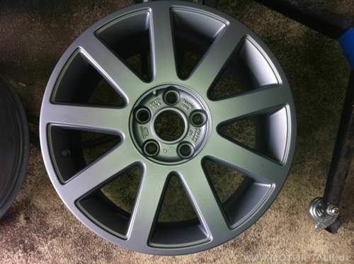

Anthrazit ;-)
Img-0101
Dsc00292
Lasse sie pulverbeschichten das mache ich auch. meine bekommen die farbe wie die 1RR platinumgrau lackierten an der Front und am Heckschweller. Die S-Design Felgen. Die Nabendeckel werde ich lackieren lassen. Ich habe ien Komplettangebot bis auf die Demontage der Reifen für 250 EUR incl. Schadenbeseitigung. Danach ist Sie resistenter als Sie es jemals war. Ich habe mir diverse Felgen angeschaut die pulverbeschichtet waren, das Ergebnis ist einfach nicht zu übertreffen. Nachdem ich mir das alles angeschaut wurden zwei gleiche schmutzige Felgen hingelegt die eine war lackiert und die andere pulverbeschichtet. Diese sollte ich mal mit dem Dampfstrahler abdampfen. Der Dreck spülte sich weg wie nichts als bei der lackierten da ging es schon schwerer. Kann es nur empfehlen. Gruß RedEagle1977
