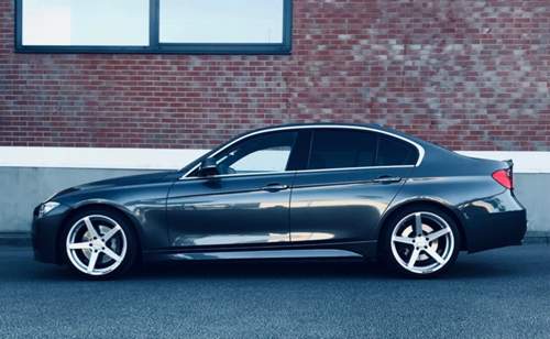

Siehe das bild im Anhang. Habe 19 Zoll felgen geholt für meinen f30 335i diese passen hervorragend ohne Distanzscheiben oder ähnliches. Liegt sehr bündig an den radkästen an und tiefergelegt ist das Auto auch nicht. Adaptives M-Fahrwerk
Felgen; Z-Performance zp6

Ja ich spiele mit dem Gedanken (wie schon meinen i3 / hoffentlich werde ich deswegen hier nicht gesteinigt) den 330-er etwas tiefer zulegen. Letztlich mach ich ja die 19-er nur wegen der Optik drauf. Habt Ihr betreffend Tieferlegungsset / Hersteller (H&R?) sowie zum Felgendesign Vorschläge? Wieviel Tieferlegung verträgt der xDrive, sodass noch etwas Komfort übrig bleibt?
Eibach Pro-Kit.
Dezent tiefer mit Restkomfort.
ACS Federn werden von Eibach produziert.
Marcel

Danke, hast'n Foto?
Im Profil sind eine Menge.
Hier von der Seite.
Marcel

Schön! Ist er aber mit dem M-Paket nicht schon ab Werk ein paar Zentimeter tiefer?

Nicht das xDrive-Modell.
