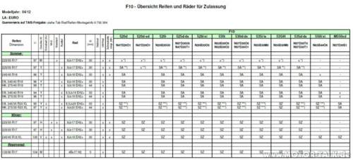

245/35R19 ist nicht gängig für den f10
245/40r19 passt

Zulassung ab Werk sieht für den F10 Mischbereifung vor.

Nein.
Aber wenn du die Räder nimmst dann musst du sie legitimieren, d.h.eine Einzelabnahme durchführen.
F10 darf nur Misch und F11 nur ohne Mische bei der Felge ab Werk, nicht weil es technisch Probleme gibt sondern weil BMW das so homologiert hat

Wieso nicht gängig? So Schlimm mit 35/19?
Aber es stimmt auch zugelassen ist bei mir 245/40/19 und keine 245/35/19. Aber ich kann ruhig auf 8,5J Felgen 245/40/19 montieren und breiter?
kann mir hier wer weiterhelfen? habe nun wie gesagt 8,5 J Felgen und 4x 235/35/19 - 2 sind neu 2 würde ich sowieso ersetzen. Aber wie am besten vorgehen jz muss es zwingend 245/40/19 sein bzw hinten breiter? Bitte vormerken das alle felgen 8,5J sind
235/35R19 Ist z.b..auf einem Golf GTI drauf, also solltest du verstehen dass der Reifen zu klein für einen 5er
sorry es sind 245/35/19 auf 8,5 J
hab mich verschrieben
Warum darf ich keine 245/35/19 fahren aber 275/35/19 ist doch der Gleiche Umfang!
Nein, 245x0,35 ist nicht das Gleiche wie 275x0,35. Die 35 sind Prozent der Breite.....
Danke für deine Antwort...Gibt es die Möglichkeit das man die Reifengröße auf einen f11 fahren darf...
Welche
245/35 R19 rundrum?
ja alle vier ...habe mir sie gebraucht gekauft der vorbesitzer hatte sie auch auf einen 5er deswegen dachte ich ich darf sie fahren..
Ja auf einem E60
Nicht F10
Es sei denn du hast ein Gutachten wo es erlaubt ist
