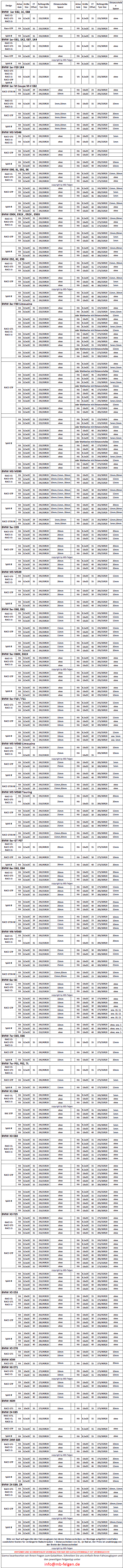

Da ich mich auch für die Breyton Race LS interessiere, hab ich folgenden Link gefunden.
http://www.alu-discounter.de/.../Breyton_20Zoll.gif
Hier ist von 10mm an der Voderachse die Rede! Bei den 10J hinten wird kein Spacer benötigt.
Gruß Woody

@Woody:
bei den original 20" felgen verträgt die HA max 15mm distanzscheiben (user milk101 hate selche auf seinen 356er). Laut breyton brauchen die 10J et 35 keine distanzscheiben. Das entspricht die HA werks 20" felgen + 22 mm distanzscheiben, also 7mm zu viel. Ich tippe: ohne bördeln wird nichts gehen..

Hallo Woody,
die Race LS finde ich auch super!
Auf Anfrage bei Breyton bekam ich folgende Info:
Für den F 11 passen die Felgen RACE GTS / RACE LS wie folgt :
VA : 8,5 x 20 ET 35 mit 10mm Distanzscheibe, Bereifung : 245/35 ZR 20
HA : 10,0 x 20 ET 35 mit Bereifung : 275/30 ZR 20 oder 285/30 ZR 20
Weiterhin viel Spaß beim suchen!
