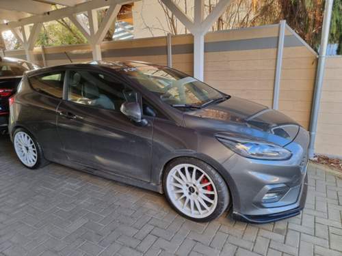

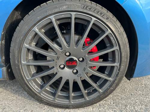

hat jemand von euch 18 Zöller mit einer ET von 20 eintragen lassen?
Mir wurden sehr gute OZ Superturismo angeboten.
Die ET ist allerdings 20.
Würde das überhaupt passen, bzw. Fahrfähig sein?
ET 20 wird wahrscheinlich nicht passen. Die Felgen würden extrem weit ausstehen und der Tüv würde das auch nicht eintragen. Schon Felgen bei ner ET von 38 stehen ziemlich gut raus und passen super ins Radhaus.
Oh und nebenbei gemerkt hättest du auch kein Teilegutachten für die Felgen mit ET 20, weil die Superturismo es glaub ich auch mit ET 38 oder 40 gibt.
Na, so einfach isses nicht. Wie breit ist die Felge? Welchen Reifen willst Du fahren?
Ausgehend von den Serien 18" in 7,5x18 mit ET42,5 und 205er Reifen Michelin PS4/5 ist die minimalste ET 22,5 die man fahren kann. Da ist aber auch Schluss.
Die OZ sind meines Wissens 7J breit? Dann wäre das Äquivalent zu meinem Beispiel bei ET 18,75 erreicht.

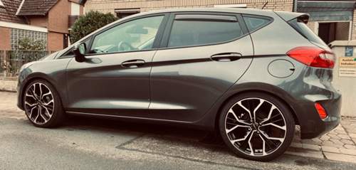

Habe jetzt für den Ecoboost 18 Zoll GMP Matisse
BLACK DIAMOND verbaut.
Fahrwerk und neuer Auspuff werden gerade verbaut. Damit das Ganze dann optisch passt … bin gespannt wie viel beim Chiptuning noch rausgekommen ist.
